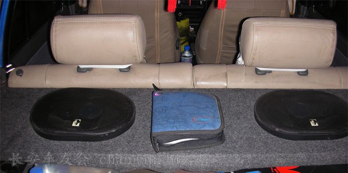

再来一图
做搁板的时候,要在后门撑杆处对应的搁板位置留一凹口给撑杆

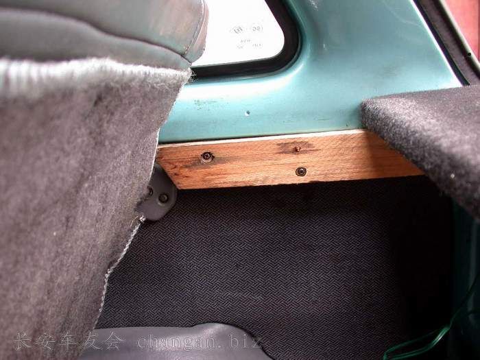

 楼主| 发表于 2008-4-7 20:29:36 | 显示全部楼层
搁板两头的支撑横木条
先在车身上钻几个小孔,然后用自攻螺丝安装横木条
发表于 2008-4-7 22:04:08 | 显示全部楼层
这样做后备箱的空间好象变得很小了,不方便拆卸了吧。谢谢飞鱼兄弟的图片,我最近比较忙,过几天我自己动手弄一个箱体到时候在发上来指点!!!:lol

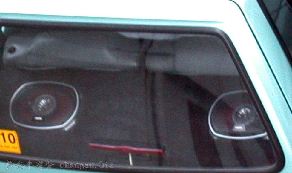

发表于 2008-4-11 16:20:06 | 显示全部楼层
我的也是这样装的,效果相当好,我前面还装了2个5寸的
发表于 2008-4-11 16:28:50 | 显示全部楼层
你的改不错! 内部接线怎么办? 保险丝???功放大小呢?
 楼主| 发表于 2008-4-11 22:45:53 | 显示全部楼层
CD主机本身就已有足够功率,不需要加装功放,接线请工人帮忙,不复杂

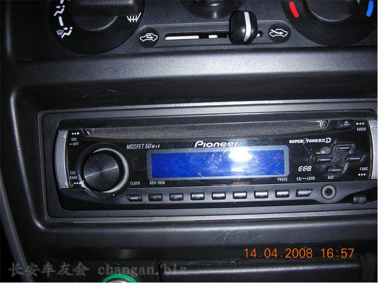

发表于 2008-4-15 09:16:37 | 显示全部楼层
我的快乐王子,07年车.

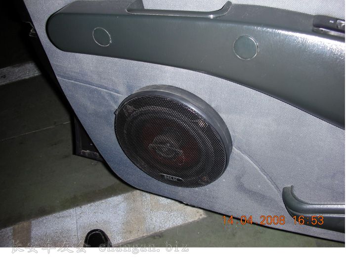

发表于 2008-4-15 09:22:28 | 显示全部楼层

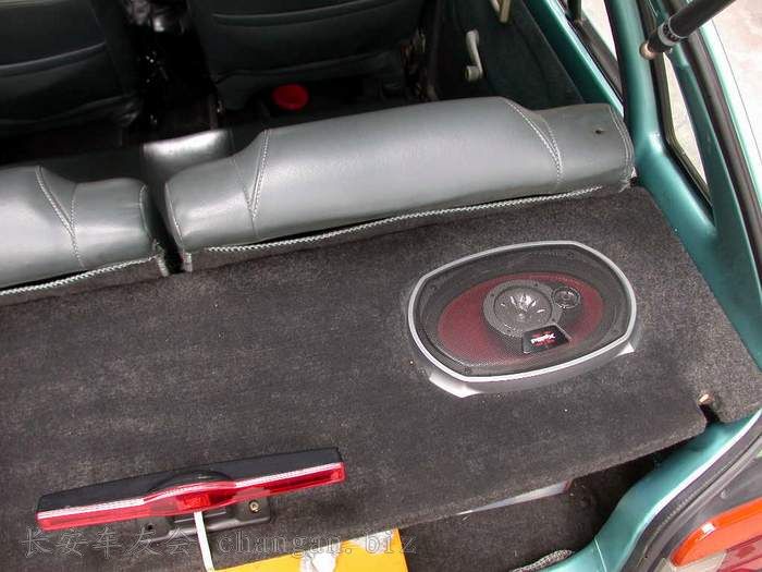

发表于 2008-4-15 09:28:03 | 显示全部楼层
