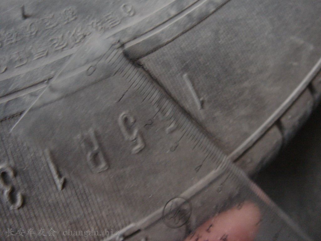

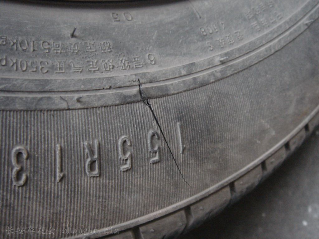

今天从涪陵石夹沟开车回来,在快到涪陵的一个加油站停车唱歌时 ,发现左后轮的外侧面不知何时被什么东西割了一条4厘米长,3毫米深的口子.我一路上怀着一颗紧张的 从涪陵把车车开回了重庆.
请教有各位星友,此轮胎能修复吗?如何修?(才跑10800公里)

侧壁没法修复,换吧!
发表于 2008-4-5 22:49:45 | 显示全部楼层
报废老
发表于 2008-4-5 22:52:31 | 显示全部楼层
155R13的,换吧,前轮两个全换成 邓录普的,165一条。还是165R13的。也算升个级了。

这个位置补也没用,侧壁为膨胀面,不好补。
为了大家都安全,换两个新胎吧!
还有一个省一只胎钱的方案:
把备用胎(备用胎应该还是全新的)扒下来,配买一只同牌子的新胎,装在两前轮上。
原两前轮胎左右交叉换至两后轮。
原后轮的另一条胎当备胎。
