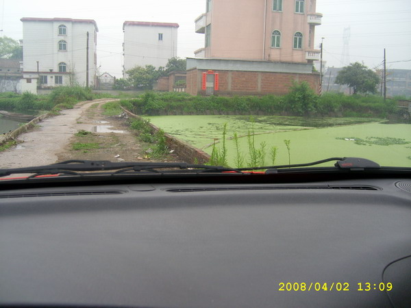

上个月在淘宝上买了一对无骨雨刷,到这个月下雨了换上去,发现吱吱声是没了,但刮得不干净,好象有一层雾似的,非常难看清路面,比原车的还差,后来实在不行了,下雨开车太危险了,就把原车的22寸换上,14寸的还是用无骨的,因为原车的14寸刮的吱吱声好大声的,这样一用,主路面的很清楚了,只是右面的有点看不清就算了,无奈之举

刮不干净是没调好,,,,不过你挺逗的...;P ;P ;P

是雨刮片跟玻璃中间有空隙所以刮不干净..!

无骨比原来的要轻,有的会压不下去(中间翘起的)我调紧了下臂的螺丝,到现在还好用,只是偶尔响,还是那句话:一分钱一分货吧!

我的14的也压不紧,在玻璃的下沿有一部分刮不到.也是在中间拱太高.
