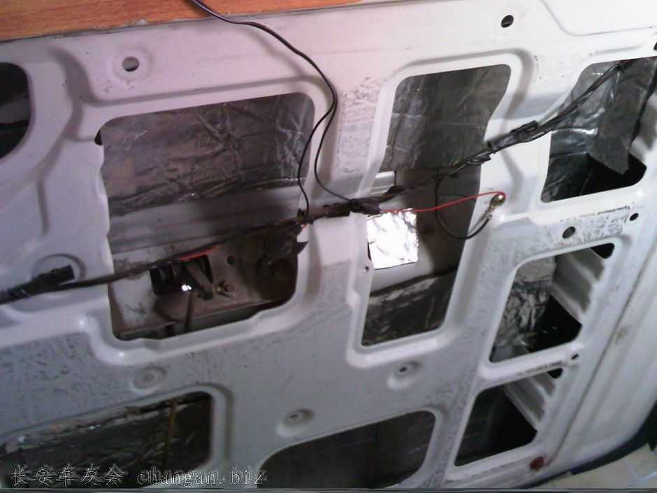

 楼主| 发表于 2008-3-26 23:01:53 | 显示全部楼层
这是最后排没加强前的样子

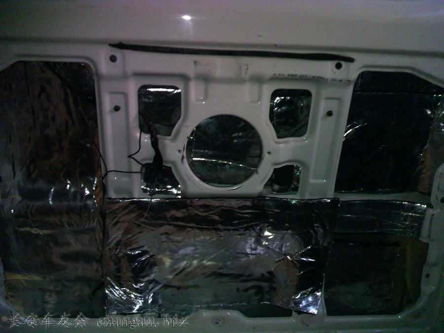

 楼主| 发表于 2008-3-26 23:02:56 | 显示全部楼层
这是加强后的样子

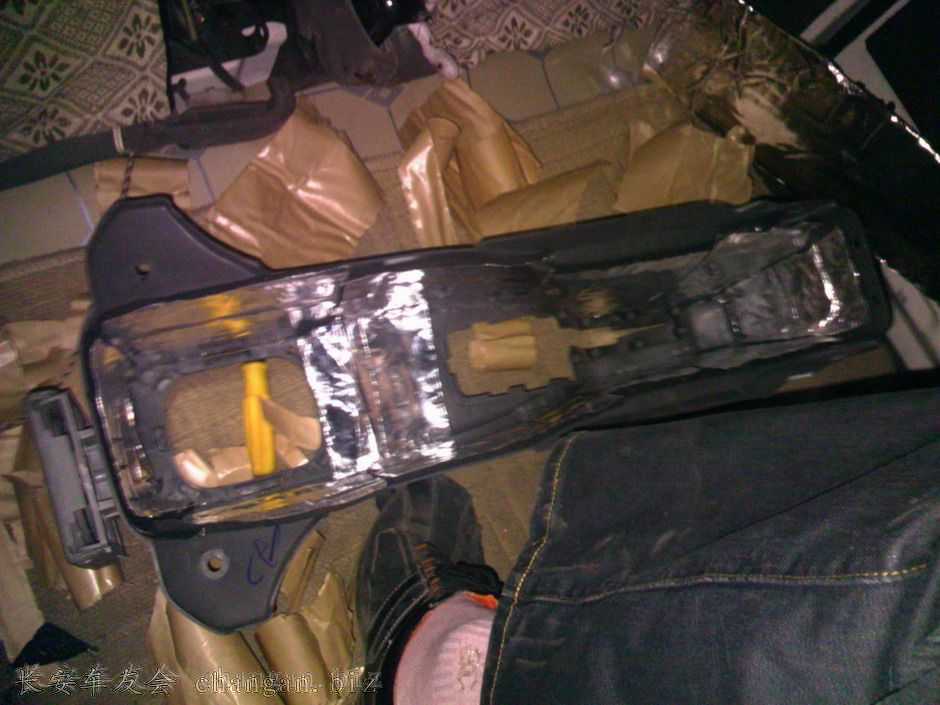

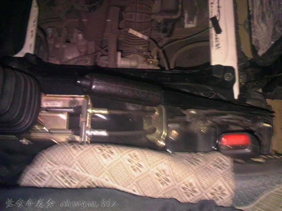

手刹和排档也是噪音大户

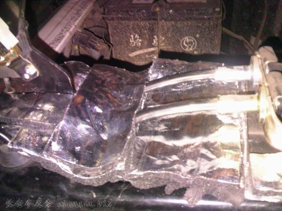

 楼主| 发表于 2008-3-26 23:09:18 | 显示全部楼层
这里一定要搞三到四层,要不没有效果

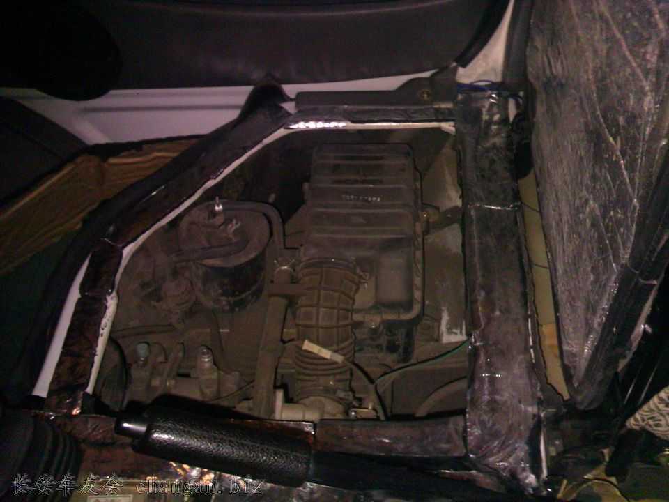

 楼主| 发表于 2008-3-26 23:12:19 | 显示全部楼层
发动机仓一圈也是重点,作了之后对噪音和密封都有很好的效果

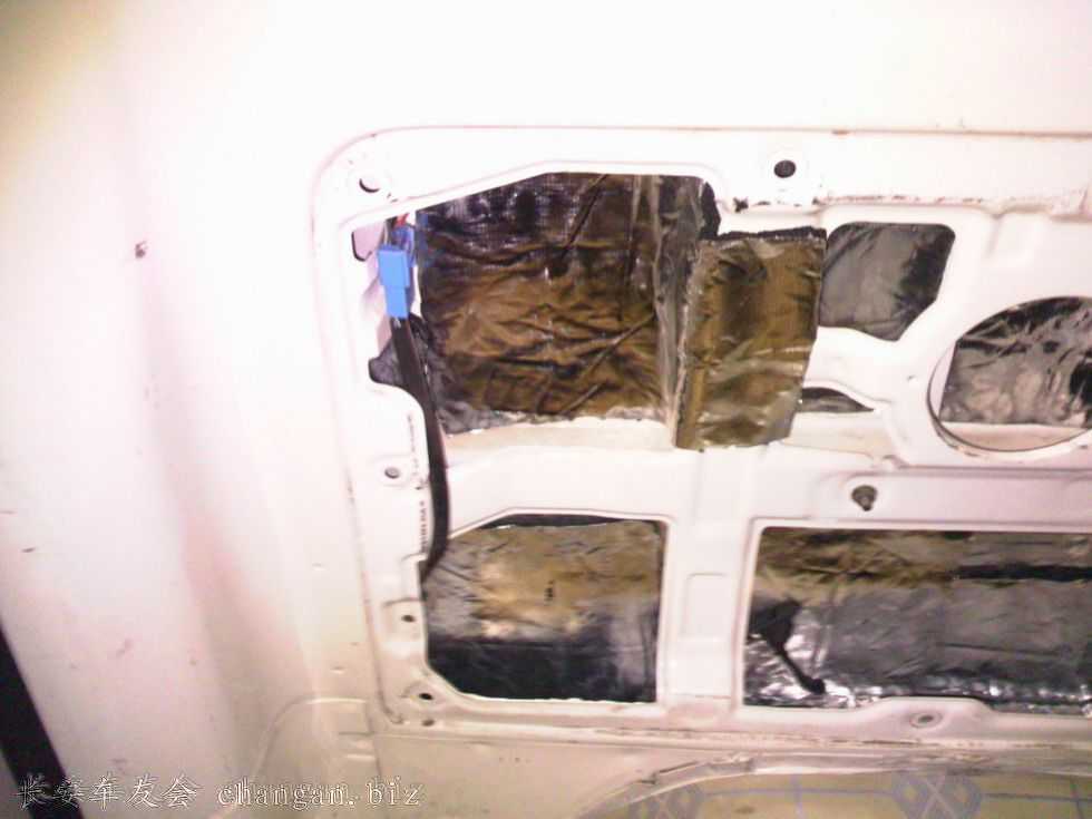

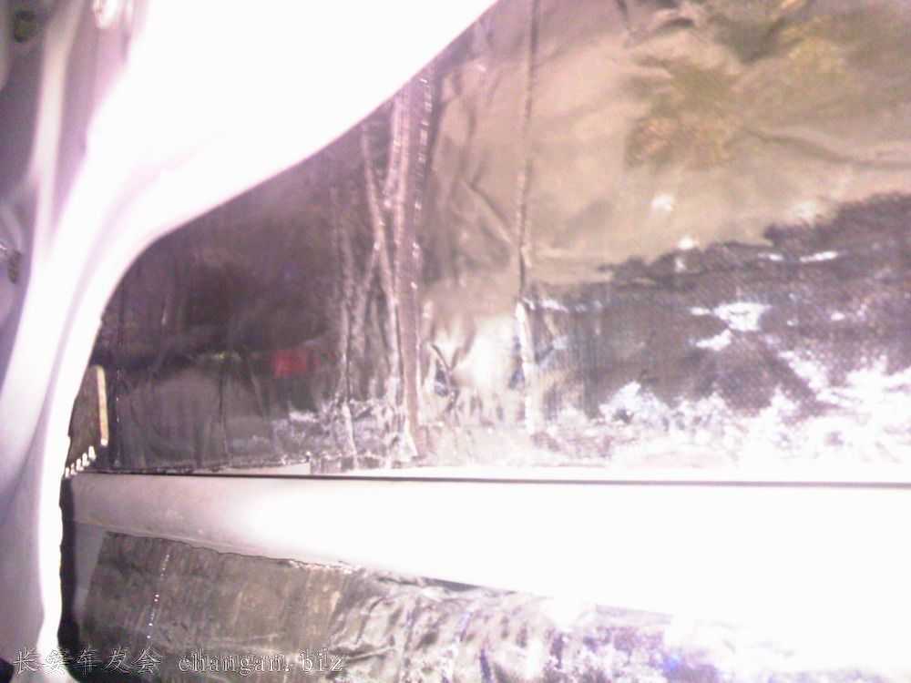

 楼主| 发表于 2008-3-26 23:14:55 | 显示全部楼层
前门作了四层,玻璃降下来后与门的距离没有想象的那么小,四层都没有问题
