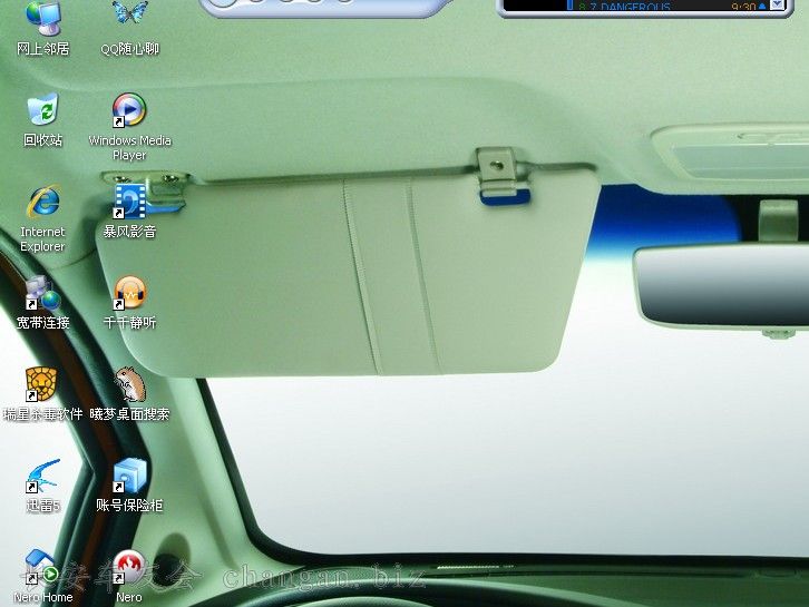

请教各位高人,驾驭室内的后视镜怎么拆下来

是拆和玻璃连接的底座,还是只拆镜子这一块儿?

往上推 :lol

就把内视镜往上推就可以拿出来,哪要拆什么螺丝了,那下面就是一个滑轨,很简单的,别听他们瞎忽悠。
