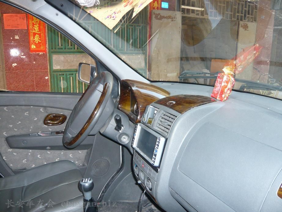

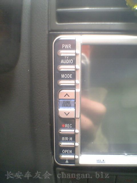

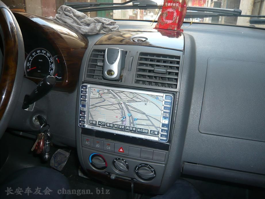

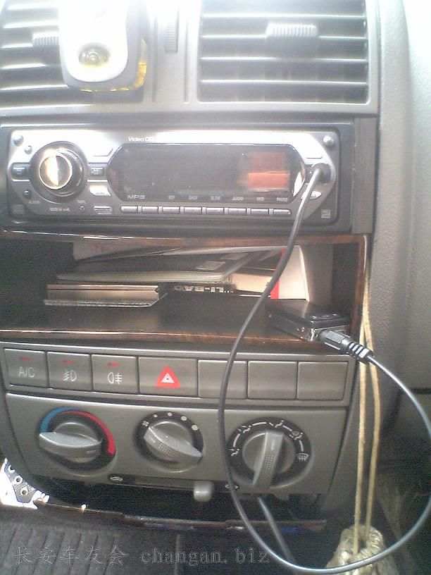

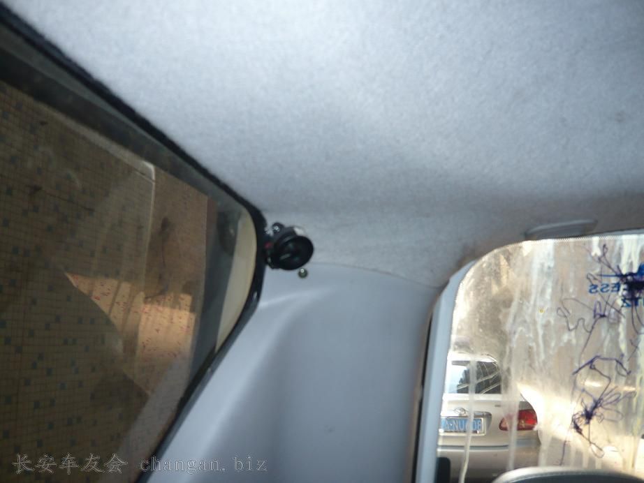

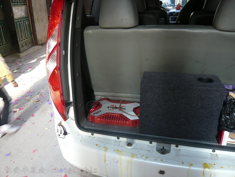

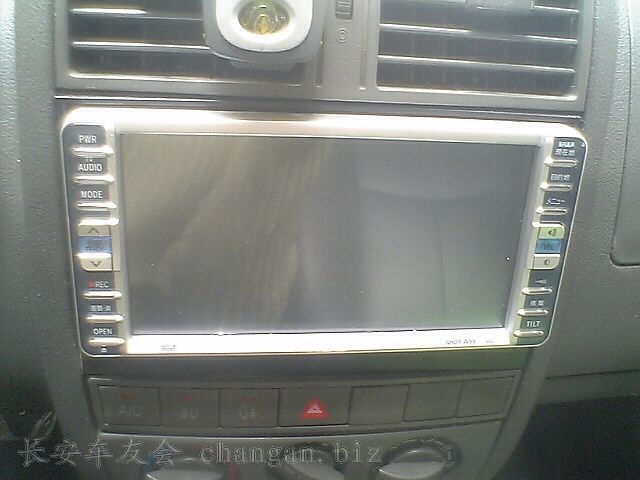

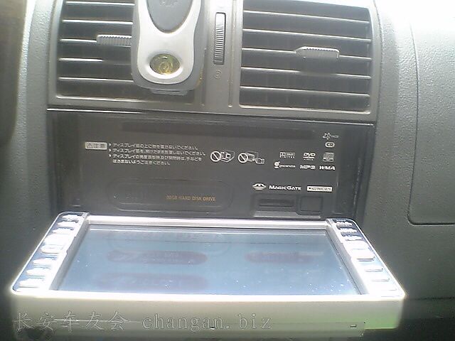

各位。。。你们是把后面的高音安装在那里?我这样安装是在广州专业汽车音改装店向师傅那请教回来的。。。大家不信我说的自己安装一对听听效果再回来顶我,要是觉得非常差的回来骂我。。。还有我们CM8的音响是前4寸后6寸的,前可改5寸上面的高音响大家有必要换了因为你改好其他的音响只要你开大声一点的话高音马上报销了所以换了好。本车的CD机位是俩个的,所以啊安装大的机要看好再卖因为位子有很大的不同的,高和底差距大还有就是机的深度也差一点点的所以想安装大机子的人要看好尺寸再去卖,可以的话最好开车去试过位再卖这样保证你们卖的安全和安装的不用那么烦。之后说说后6醋喇叭,大家不要卖厚的喇叭,因为CM8的后喇叭位不是很大的。。我本人就是卖了对厚的喇叭刚刚顶着沙板,之前没事。过段时间,你自己看看外面。。。起了个泡了。。。哭死,前安装5寸喇叭没问题,就是位子改一下就好了。。。还有卖底音炮的朋友安装最大上10寸的好了。。。。10寸的已经沙板有点响了,最好就是8寸。。。外听声音没那么响,箱子卖10-8寸的箱子喇叭要对位子的。。不要对后门的。。。你想外面听起来咯啦咔啦的声音你就卖对门的吧,功放这个麻。。。大家说的多了这个我也不说了。。。我以上说的都是我个人改后的心得。。大家做做参考吧

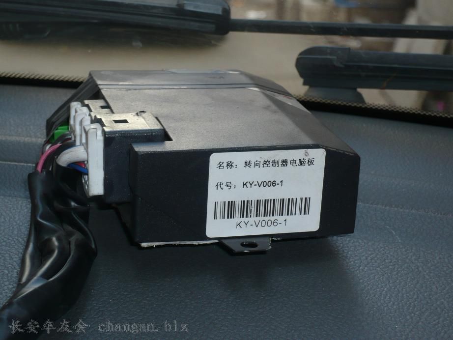

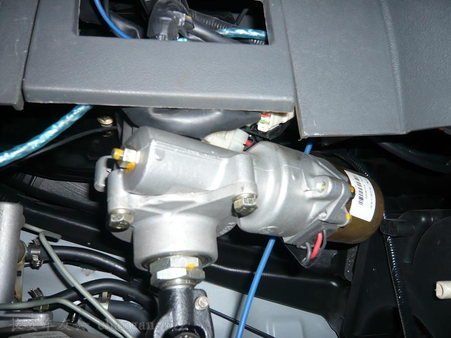

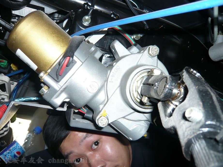

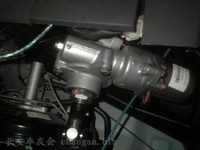

对了。。没回大家的我看过了,我找不到我这个车上的电子助力是什么牌子的。。
