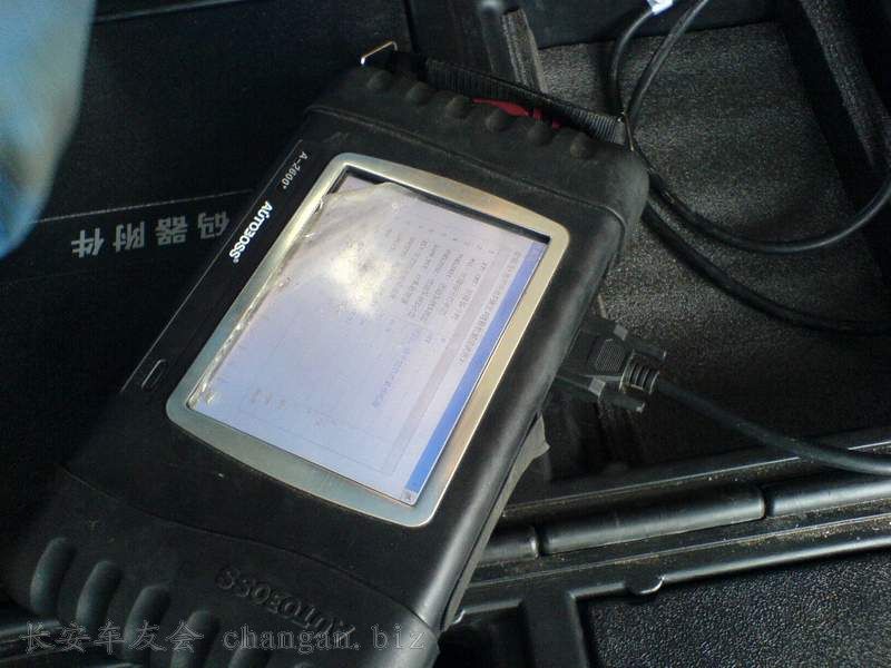

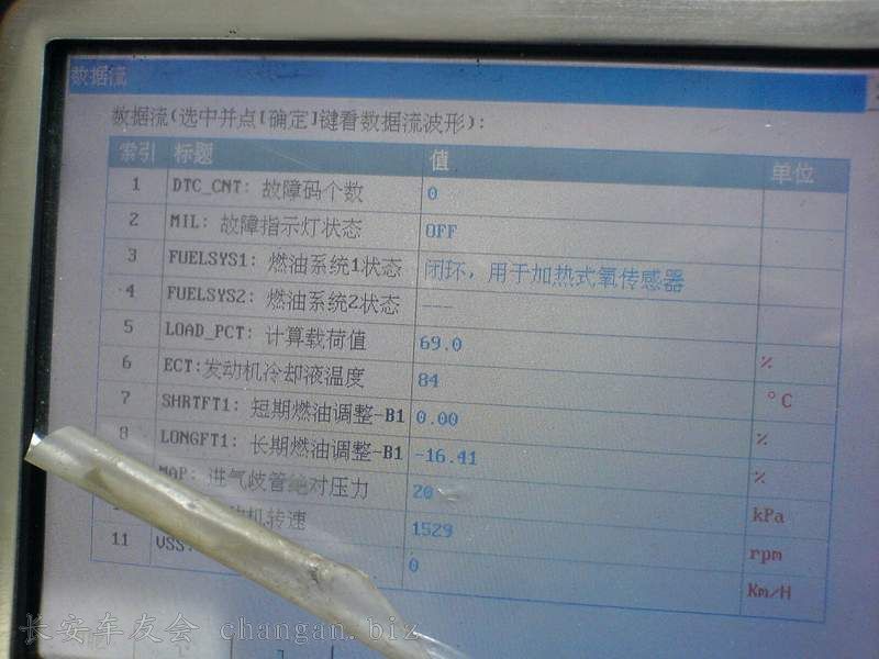

这个不知道叫什么,解码器?
发表于 2008-3-23 01:03:52 | 显示全部楼层
这东西没见过

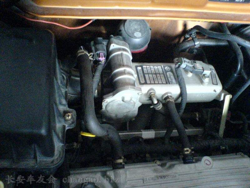

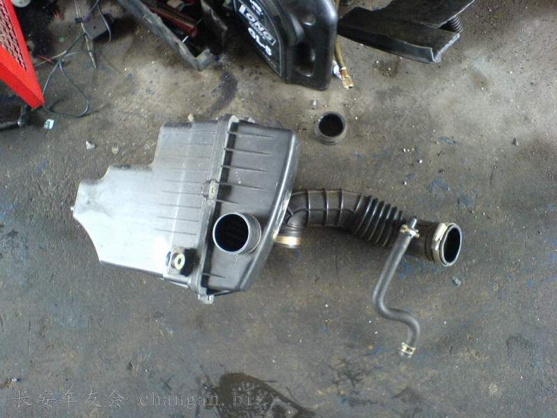

 检查了一下,技师认为是节气门的问题,就拆下来清洗了一下,具体我没有拍照了。
 楼主| 发表于 2008-3-23 01:25:31 | 显示全部楼层
清洗节气门的照片借用一下新都奔奔的帖子,和他(她)的清洗过程一样。http://www.changan.biz/frame.php?frameon=yes&referer=http%3A//www.changan.biz/thread-25561-1-3.html
清洗后,我感觉怠速是稳了,没有了熄火的现象,等用几天才确定是否解决问题。暂时是感觉不错。 有这样问题的朋友,可以清洗一下节气门。
