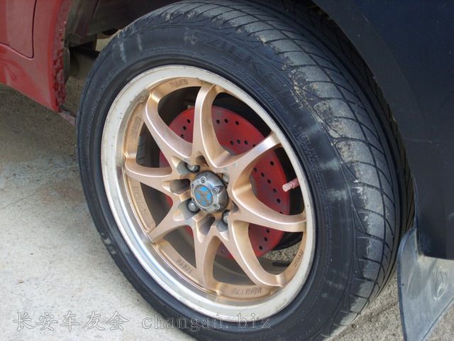

铁轮毂换铝轮。

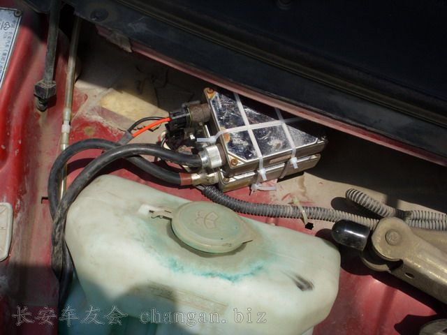

近光、远光疝气大灯。爽就一个字!

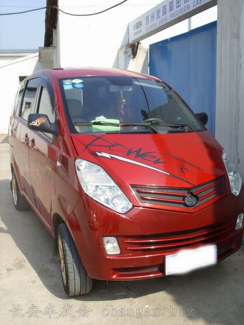

拉了一下花~!

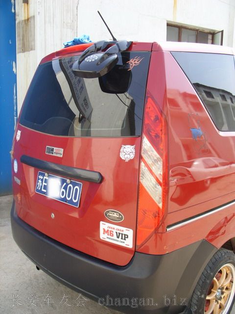

新装的观地镜,新鲜出炉!

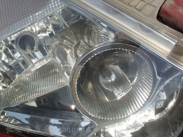

疝气灯。

另外照地镜上的小尾巴天线怎么没介绍?假的?
 楼主| 发表于 2008-3-20 18:58:54 | 显示全部楼层
回复 4楼 的帖子
版主你好那个小尾巴天线是真的

轮毂和后视镜我很喜欢。。 朋友,我觉得两组氙灯不好用了,CM8的反光瓦我觉得是一大败笔,近光太散,而且导致光污染区太大,对自己和别人都不利。远光照射的距离不够远,所以,我个人觉得不改透镜装氙灯是一个错误的选择。还有一个问题,远近光分离而使用双氙灯,会导致暂时性的路盲,毕竟HID是需要一些启动时间的,国产的HID启动时间大概在4秒,别小看这四秒哦,在高速路上可是很危险的哦。呵呵。有什么冒昧的地方多多谅解。欢迎多多的联系和指教。
