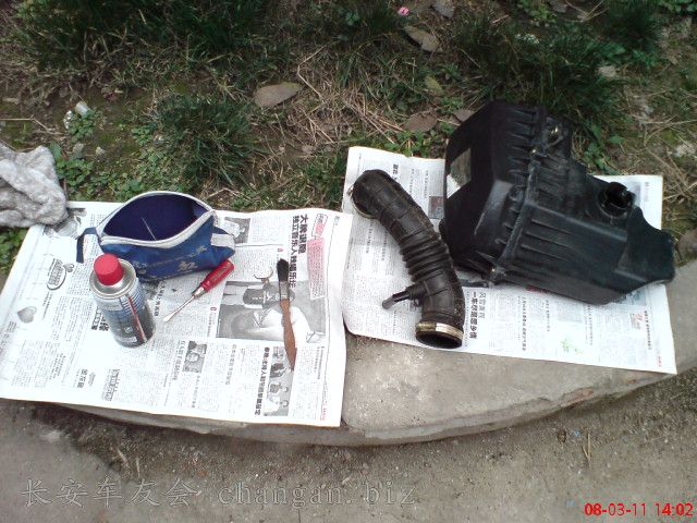

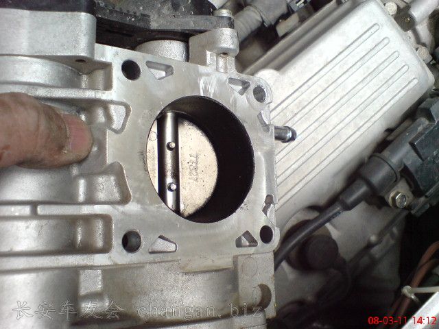

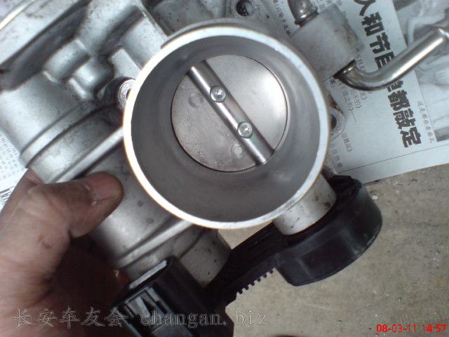

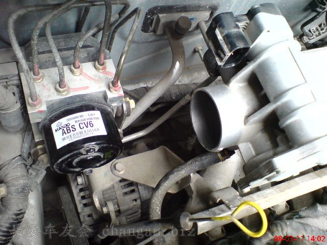

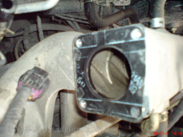

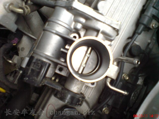

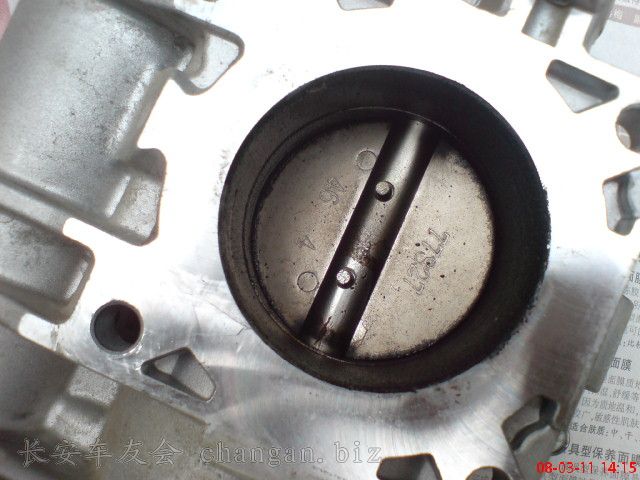

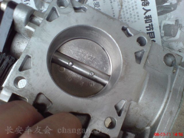

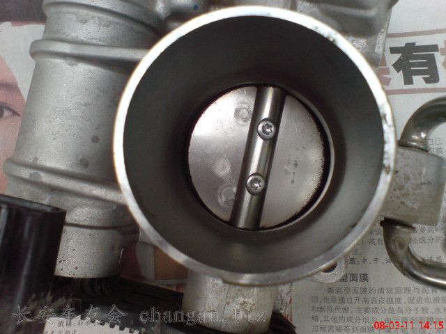

前段时间看到网上的一个老大把自己的BB的节气门取下来洗了,哪天我手痒,也把自己的搞下来洗了。大家看看结果。经过本人试验还是可行的。基本上没有什么危险。

不错,学习得还可以,朋友记住清洗后上上去的时候,一定不要急到打火,先把电瓶负极取了,30秒后在装上去,在把钥匙开到三档,不要打然,来回几次后在打燃

我1400公里时清洗的节气门,当时我记得小师傅先下了左边空滤管子,再下节气门上固定的4颗螺丝,然后拿在手里用罐子喷,节气门上线束没下,两头都冲洗了,洗完后先装右边4颗螺丝,把车打着后,过1分钟再装空滤管子和进气歧管,根本没拆节气门上线束,也没拔进油管和出气管,所以好像不需要初始化节气门
