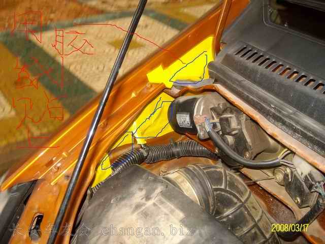

 楼主| 发表于 2008-3-17 22:38:39 | 显示全部楼层
长条.JPG 这里打满胶,这里最重要

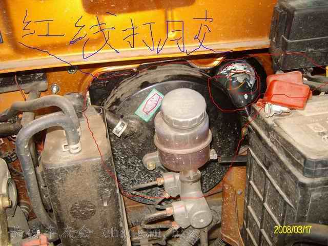

 楼主| 发表于 2008-3-17 22:39:45 | 显示全部楼层
球打胶.JPG 这里打满玻璃胶,终于可以发上来了,搞了几小时,

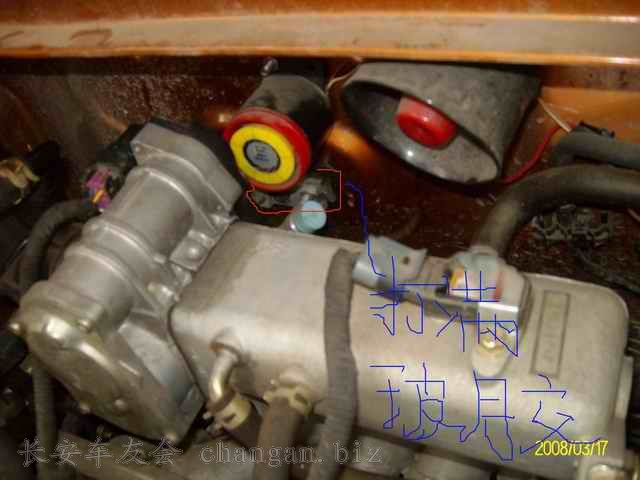

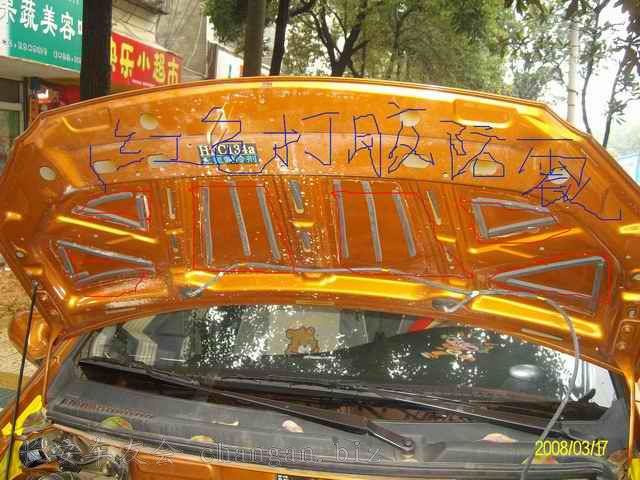

 楼主| 发表于 2008-3-17 22:41:01 | 显示全部楼层
盖子.JPG 盖子红色地方打胶,防震动声音的,,,,,,,反正胶用不完,,,

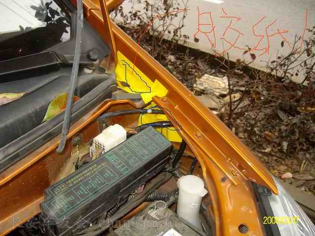

 楼主| 发表于 2008-3-17 22:42:28 | 显示全部楼层
右.JPG 这里有三个洞,用广告胶纸贴住,挡风流噪声,,,,,,,,
