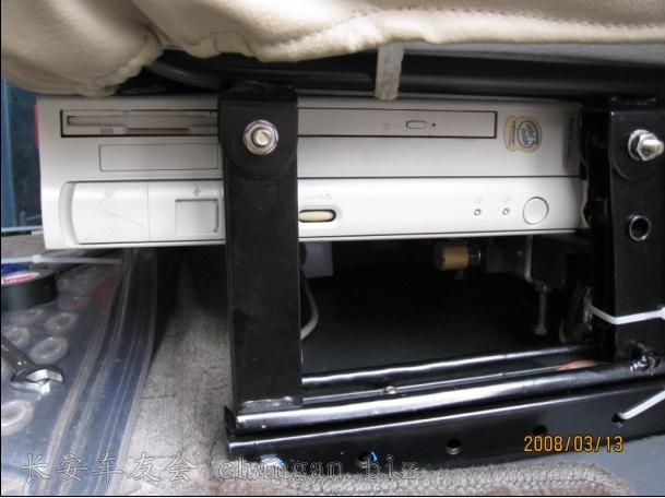

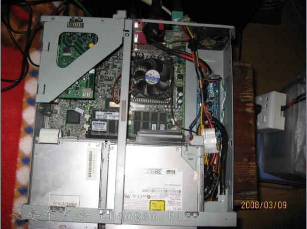

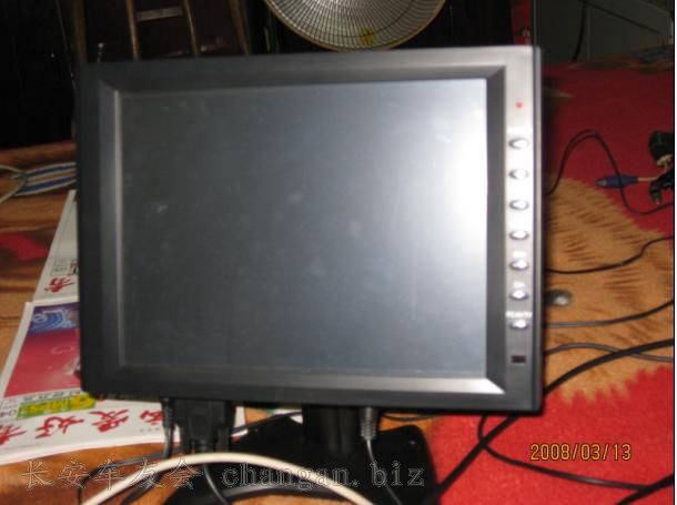

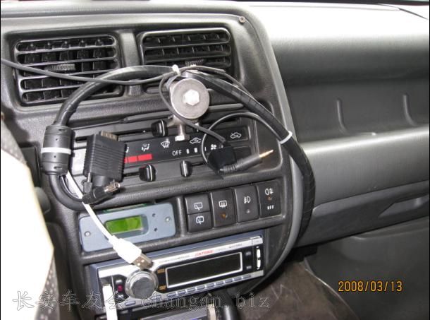

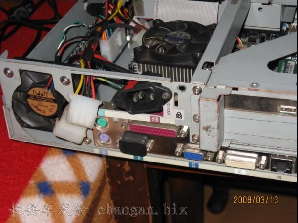

主机是自己改的吗?显示屏呢也是自己改的?
 楼主| 发表于 2008-3-16 23:18:46 | 显示全部楼层
主机自己加工了一下.主要改了电源.显示器是买来的成品.改了支架.

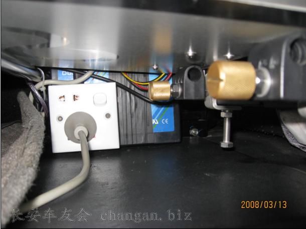

发表于 2008-3-16 23:40:37 | 显示全部楼层

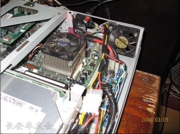

没有见你的主机电源在哪里?电源怎么改的
发表于 2008-3-16 23:44:17 | 显示全部楼层
原帖由 动感地带 于 2008-3-16 23:40 发表 没有见你的主机电源在哪里?电源怎么改的
电源在右边,是DC-DC的电源,不是通常的AC-DC电源。你可能是在想“怎么没看见电源的方铁盒子”吧。
发表于 2008-9-15 22:37:30 | 显示全部楼层
:L 实在是太强了,湖南第一星车:L
主机220V的电源从那里接啊?是用转换器吗?
 楼主| 发表于 2008-9-20 21:14:37 | 显示全部楼层
呵呵.是DC-DC电源也就是利用车上的12V直流电
