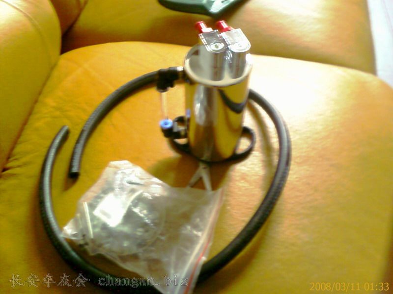

首先,看看江湖发过来的透气壶配件,卡子、螺丝、支架全套,考虑的非常周到!!

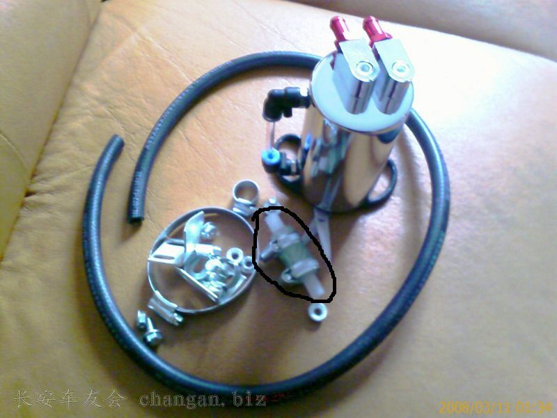

请江湖看看图中圈起来的这个东西做什么的
请江湖看看图中圈起来的这个东西做什么的

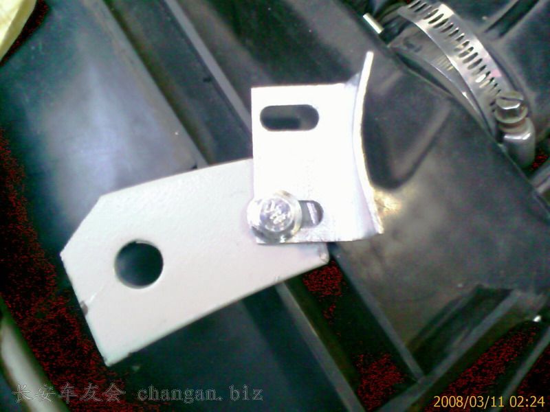

看了MM发动机舱,作了一个固定支架

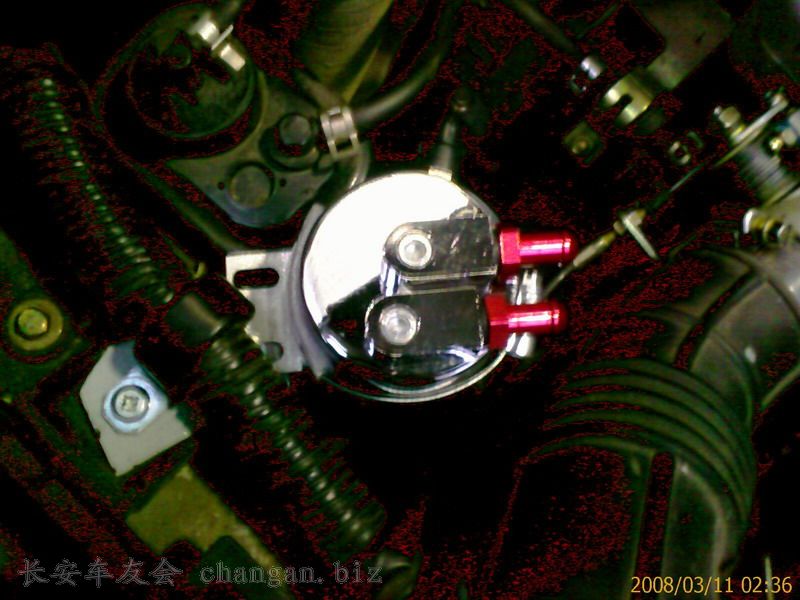

将透气壶组装好,装在车上看看效果

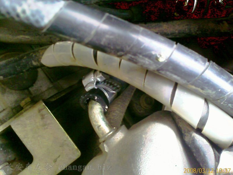

没有照发动机接油壶的位置,引用一下不懂得说明!!
发动机缸盖罩画红圈的管子
发动机缸盖罩画红圈的管子和第2张图画红圈的管子是一根管子连接,把机油壶串接在这个管路中就行了!

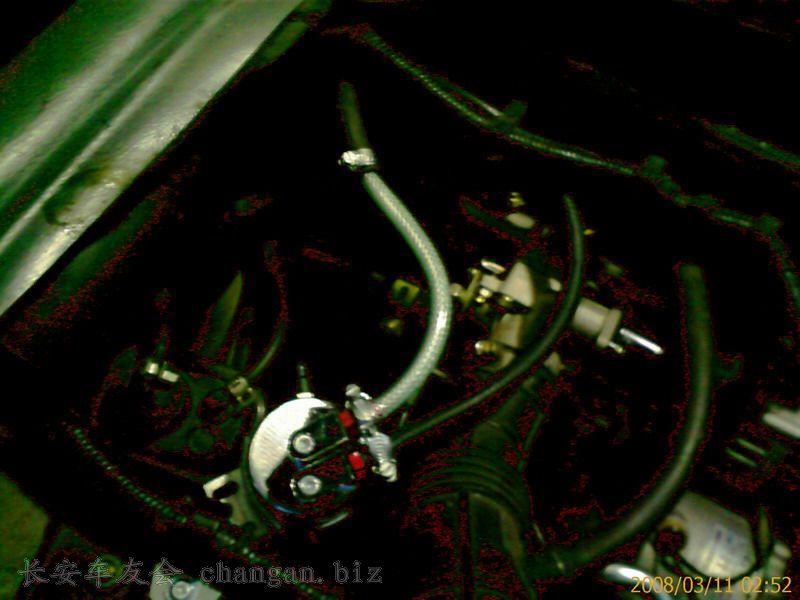

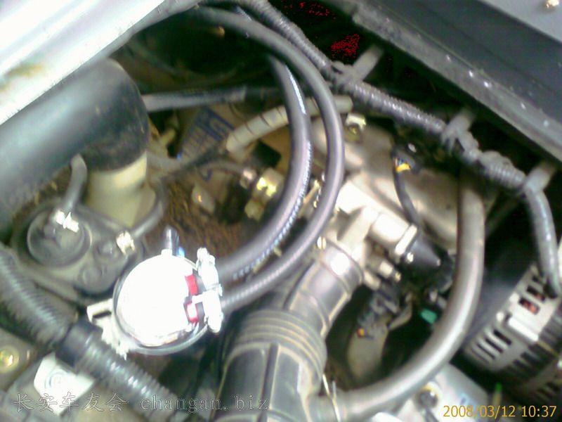

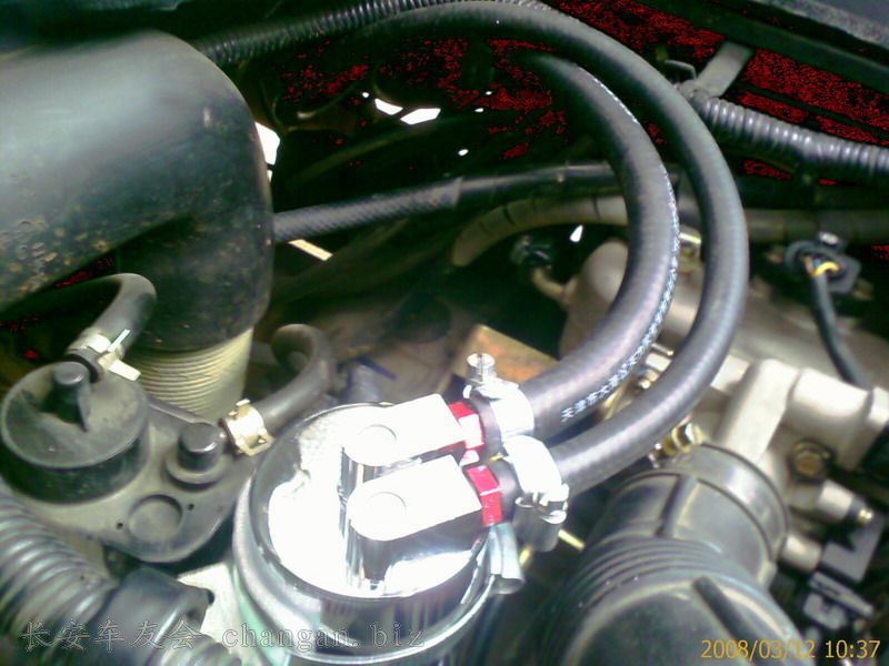

连接后的样子,江湖给带了一根好点的橡胶管,还有一根塑料管。橡胶管的质量不错,但是不够。只好用原来的支气管接了一点先对付着接上了,第2天再去买一根。
附件
2008-3-13 11:51
做人要厚道,看帖要回帖 —— 欢迎来到 ——长安车友论坛
TOP
第二天,去商店买了一根好点的油管,换上的样子。后买的这个管管径大了一点点,不过用江湖的卡子,可以上紧所以就没有换!
附件
2008-3-13 11:53
TOP
附件
2008-3-13 11:54
TOP
最后,总结一下安装透气壶的心得,这个东西照着以前的帖子安装还是比较好做的。只要找好固定位置,做好支架,管子够长度安装上就可以,江湖的这个壶两个接口没有进出的要求,可以随便接。这个壶还有两个好处,有观察油量用的油量管,在下面有放油口。用着应该比较方便。看看以后用的效果如何吧!还有就是我在本贴得第2张图片里划得那个象个堵头似的东西不知道怎么用,有没有用处,我没有装。不知道有没有什么影响!请知道的兄弟告诉一下!!
