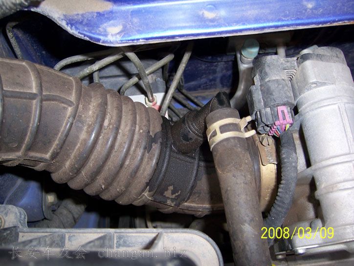

空滤管子渗油,应该怎么办,严不严重?

那里怎么还会有油???你的是468的吧!我看到你的ABS了;P :funk:
发表于 2008-3-9 19:47:06 | 显示全部楼层
对行车没什么影响,就是脏一点而已,可以自己动手,用钳子把卡箍夹松之后,把橡胶关插紧,然后再把卡箍移到正确的位置就位卡紧。如果是那个弯头有裂纹,就用电工胶布缠绕紧密
发表于 2008-3-9 20:01:17 | 显示全部楼层
进气回流,没什么.
发表于 2008-3-9 22:20:46 | 显示全部楼层
我的也有,不过没你的这么多:lol :lol
