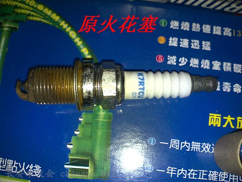

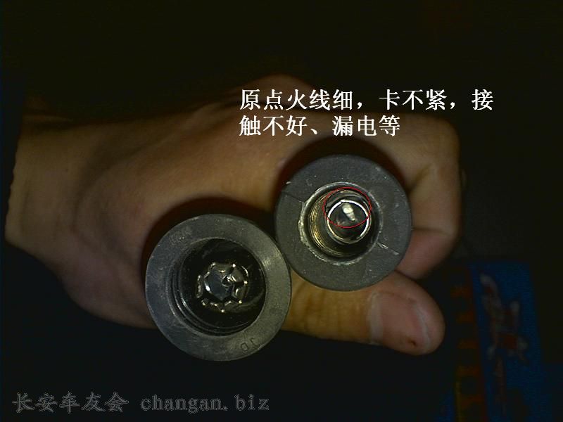

   对策2-----换火花塞(铱金的),点火线(抗干扰的),效果:收音机比以前多收电台。对ECU电子干扰肯定少。
3.由于电子助力,电瓶电压波动大,低速转向会熄火。对策--给电瓶增加电容器。(12.5V-14.4V)

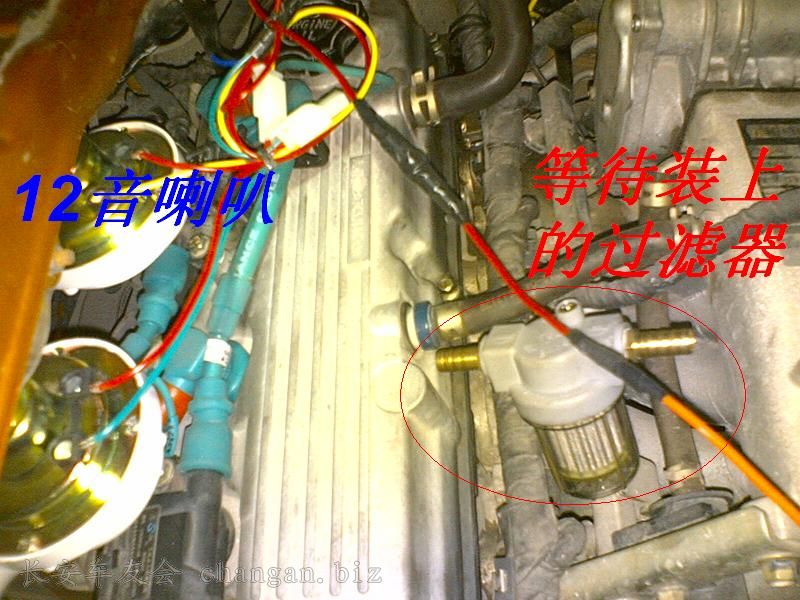

4.节气门脏。对策1---保养时清洗。对策2---机油废气管处加过滤器,减少油烟。
本人深刻体会:
以前熄火次数平凡,还会出现故障灯(5次了)。在8000公里左右,换了火花塞NGK(BKR6EIX-11),点火线(赛车用的),加了电容器(带电压表),加了过滤器。除ECU没换(交涉中)  。 效果明显,早上启动(温度10度)怠速1200转(以前1500-2000),过个半分钟就回到1000转,也没大的波动。(以前波动很明显多好几格)
