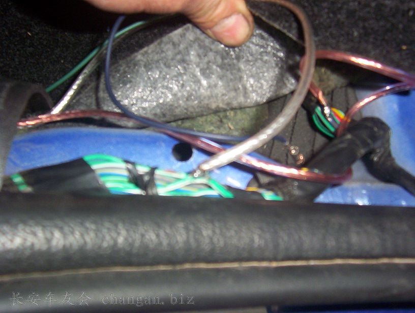

尾门中控的改装要接线,这个大家都知道。但一般都是从右后门接的线。这里我告诉奔友们:可从右驾驶仓的线索中接,不用拆开门板。一条接兰/褐  线,一条接绿/白线(大的)即可。

太远了,就从安全带螺丝处取线。
 楼主| 发表于 2008-3-9 11:06:57 | 显示全部楼层
原帖由 笑傲江湖 于 2008-3-9 11:04 发表 太远了,就从安全带螺丝处取线。
呵呵!拍的就是这里了。
