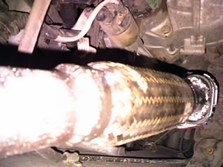

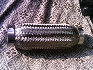

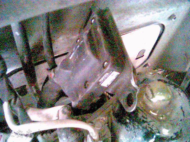

在此还要感谢不懂提供技术咨询?决对的好同志

不懂的点火线圈真是个好东西,可惜偶的车用不上。。。:Q :Q :Q

原帖由 我星我诉 于 2008-3-8 20:08 发表 问一下不懂兄二代上能不能改以上两种 楼主自己改的吗?
软节465的机器都可以用,474的就嫌细了!你车是欧3排放的话这个线圈没办法用,如果还是原来老星车的系统就可以用,你看下你方向下面电脑盒上面写的有型号,如果是M1.5.4就可以用,如果是M7.9.7就不可以!
