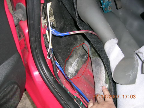

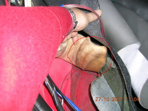

DSCN2872-1.jpg DSCN2873-1.jpg 我的也是,一直漏,都酸臭了,而且还不知道是哪里漏进来的

关于奔奔进水
漏水主要的地方在奔奔翼子板里的两个纵梁上,有两个孔堵上就解决了,其他地方关系不大
 楼主| 发表于 2008-2-27 12:52:45 | 显示全部楼层
孔基本都堵上了,我的情况与5楼的一样,但我一共打了3次胶,从以前想水塘一样,到现在隔音棉能拧出水来,改善是有的,但还不够彻底啊,担心长时间会引起生锈:Q :Q
