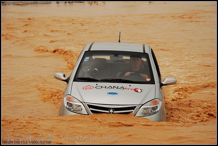

奔奔在这种情况下真的还能开吗?

只要空滤进气口不灌水,点火系统能挺得住不漏电,就可以开!

你去试一下就知道了

不可能吧:L :L :L

真的,假的,不可能吧?:L

没什么深奥的原理。听说过水陆两用汽车吗?或是水陆两栖战车。发动机本身并不怕水,只要把进气,排气两头弄好。防漏电也不难弄,最简单的比方说用耐热玻璃胶或高温硅胶将线束处理好,接插头都是用的防水型密封的。七十年代越战时军用车辆上这些技术就很成熟了。美军的捍马四驱吉普车,过河时,只要加长进气管竖直往上,就能潜驶过河,水深2米不成问题。防打滑有绞机,一根钢绳找棵大树拴上,发动车子,自己可以将车子从河里拉上岸。这些技术现在已普遍运用到越野车上,熟悉越野车的同学,应该知道的。

这点水没什么问题,俗话说快过沙子慢过水,只要慢慢开,人在车里水没膝盖也不要紧。
