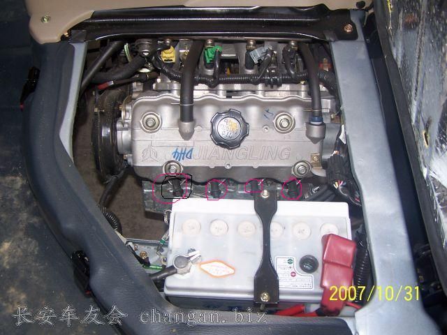

谁能告诉一下,465机器的火花塞在什么地方怎么解,想看看火花塞用的怎么样了,不知道在哪里!!呵呵,最好有图片!!大家见笑了!!

晕!来论坛这么久了,居然不知道火花塞位置? 打开正驾驶座位,就可以看见有4根黑色的电线(高压线)通到机器里,顺着线到发动机根,拔那根部,也就是比较结实的帽,就可以把高压线拔出来,然后用火花塞套桶伸进高压线拔出的地方,先用手试着旋转,直到感觉扳手对准火花塞的螺丝,然后用套桶带的铁棍用力就象拆卸螺丝一样就取出来了。。。

晕!来论坛这么久了,居然不知道火花塞位置?<img src="http://www.changan.biz/images/smilies/default/lols.gif" border=0 smilieid="12"> <img src="http://www.changan.biz/images/smilies/default/lols.gif" border=0 smilieid="12"> 打开正驾驶座位,就可以看见有4根黑色的电线(高压线)通到机器里,顺着线到发动机根,拔那根部,也就是比较结实的帽,就可以把高压线拔出来,然后用火花塞套桶伸进高压线拔出的地方,先用手试着旋转,直到感觉扳手对准火花塞的螺丝,然后用套桶带的铁棍用力就象拆卸螺丝一样就取出来了。。。

火花塞套桶里面有个橡胶帽正好插在火花塞头上,当火花塞螺丝扭卸完全,火花塞就可以随套桶一起带出来的。
