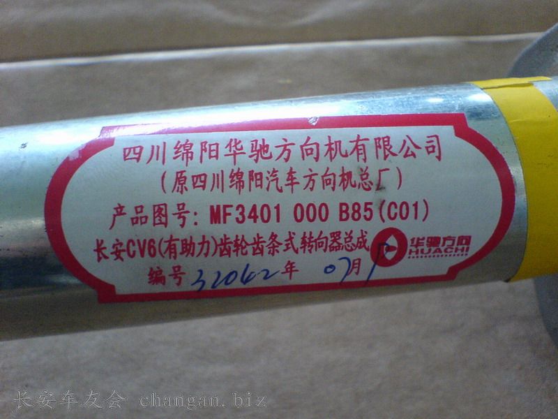

终于换了奔奔的方向机
发表于 2008-2-20 23:54:36 | 显示全部楼层 |阅读模式
 楼主| 发表于 2008-2-20 23:56:53 | 显示全部楼层
CV6专用
CV6专用

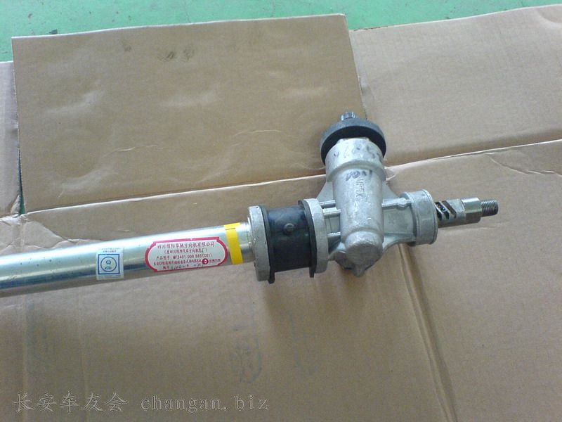

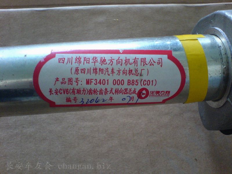

再来一张
再来一张
发表于 2008-2-21 00:40:13 | 显示全部楼层
为什么要换方向机啊!!!
发表于 2008-2-21 08:20:57 | 显示全部楼层
弱弱的问题:这个就是所谓的助力系统吗?
发表于 2008-2-21 09:02:42 | 显示全部楼层
这东东不容易坏的呀!
发表于 2008-2-21 12:22:31 | 显示全部楼层
说详细点啊,为什么要换的,怎么个故障?
 楼主| 发表于 2008-2-22 00:59:02 | 显示全部楼层
四川锦阳华弛方向机有限公司
产品名称:M F3401 000 B85
产品介绍:
车型号:C V6
技术参数:
安装布置形式: 左旋左输出
传 动 比: 5.910
转 向 圈 数: 3.285
两轴间夹角:  10°
前 桥 负 荷: 710Kg
齿 条 行 程:   122
输出拉压力:  4000(N)
产 品 净 重: 10(Kg)
