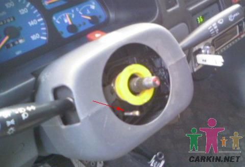

求助!打方向盘时有摩擦声。
发表于 2006-12-23 09:23:32 | 显示全部楼层 |阅读模式
发表于 2006-12-23 10:35:25 | 显示全部楼层
奥拓的?
发表于 2006-12-23 10:44:25 | 显示全部楼层
那个应该是喇叭的触点、、、一般都不会太大声音的
发表于 2006-12-23 11:54:01 | 显示全部楼层
打点黄油.
 楼主| 发表于 2006-12-23 12:44:50 | 显示全部楼层
谢江湖与狼共舞!
发表于 2006-12-23 12:59:33 | 显示全部楼层
吱吱的响都有 打点油就好啦
发表于 2006-12-23 20:01:52 | 显示全部楼层
因为是干磨,打点黄油咯!
发表于 2006-12-23 20:54:42 | 显示全部楼层
再次感谢各位,打黄油后问题已解决!
