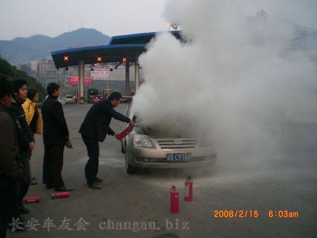

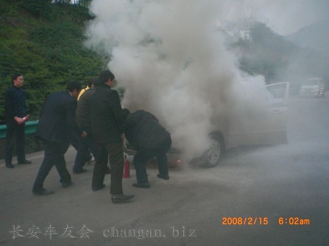

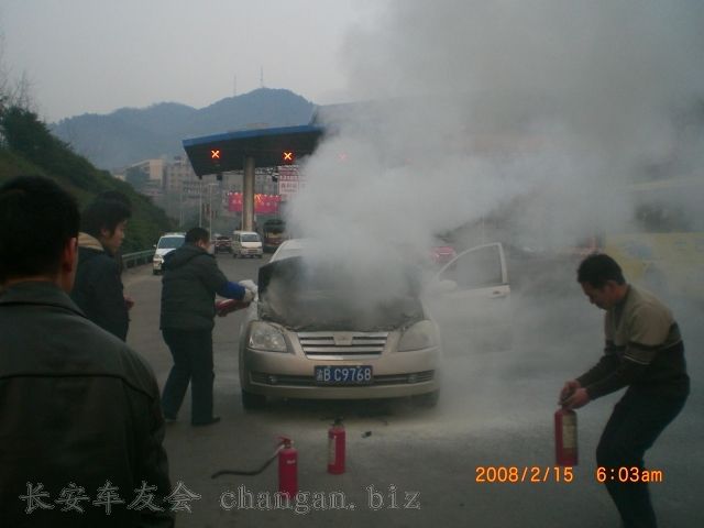

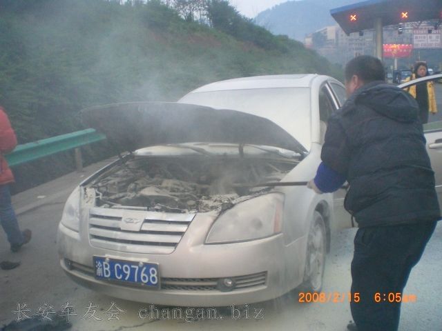

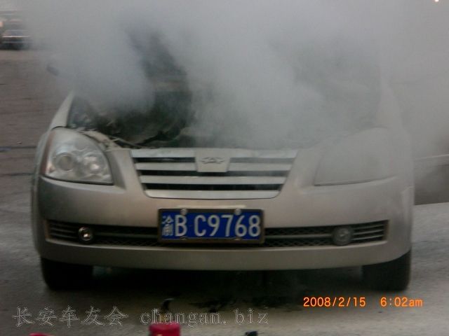

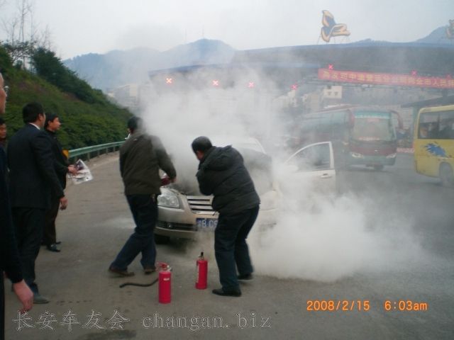

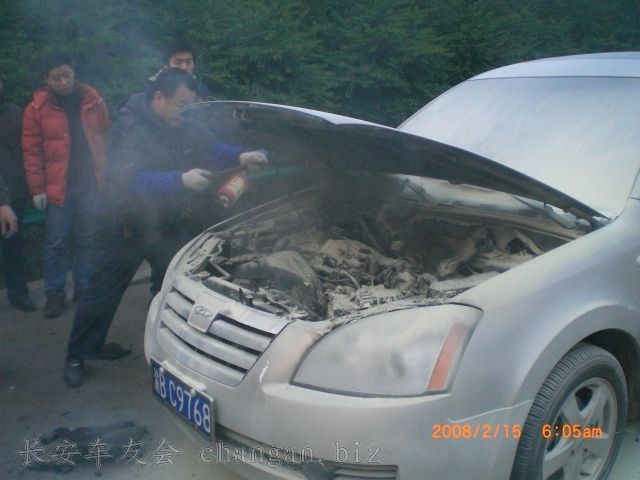

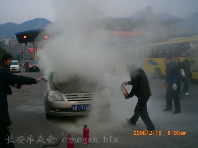

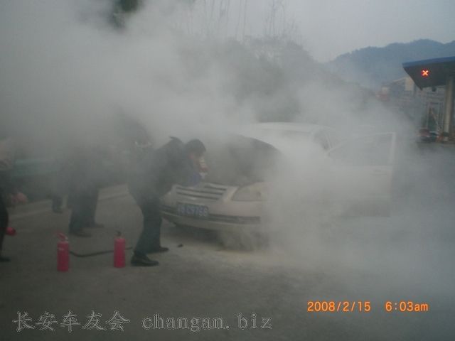

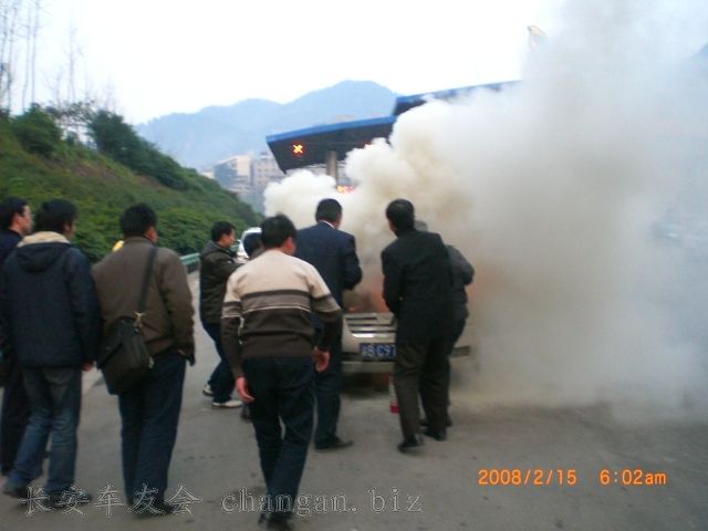

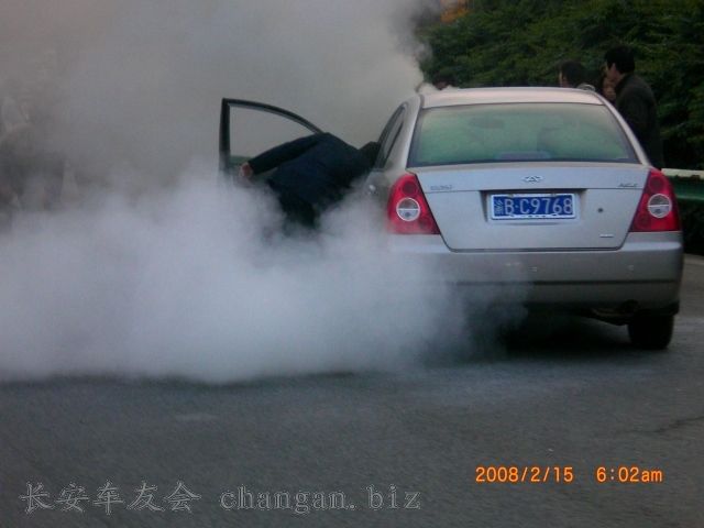

今天刚出江南收费站口,就看见前面一辆轿车引擎盖冒出浓烟,车上的人赶紧下来扑救,我也赶紧抓起相机冲上去,抢了几个镜头,过路车辆也纷纷拿来灭火器帮助扑救,经过短短几分钟的扑救,火终于灭了,但车头基本上也报废了

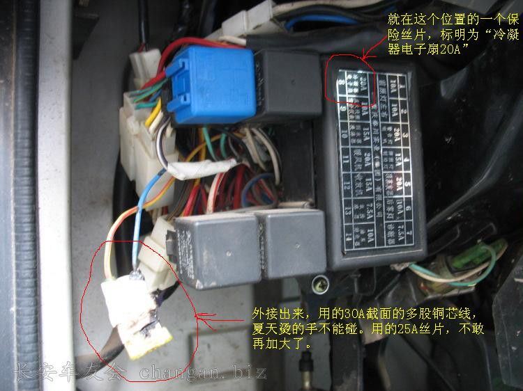

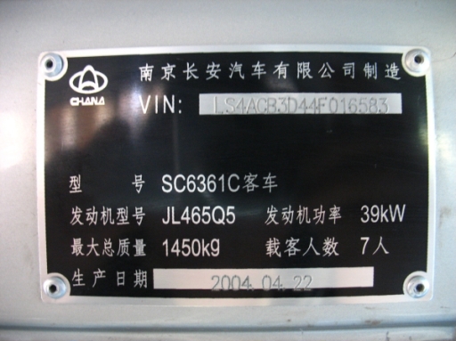

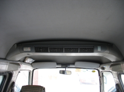

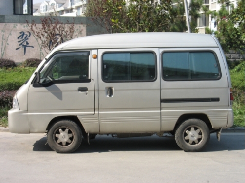

很多国产车的设计确实很差。我04年4月买的南京长安微客,当年夏天,空调冷凝器电子扇保险丝插槽就烧熔化了。
亏好我是学机电自动化专业的,自己会搞。
最后查明:台兴十字双电机冷凝扇的两个直流电机启动时,电流高达30多安培,
要是驾驶员不注意,启动空调一会儿,关了。过一会儿又打开……,下面导线就冒出焦糊味……。
我干脆将它外接出来,挂在空中。这样烧断了换也方便。
试想:要是换个学文科的哥们儿或姐们儿,开我这车,弄不好也就“燃”了!
在此呈上图片,供菜鸟车友们一个警醒。
