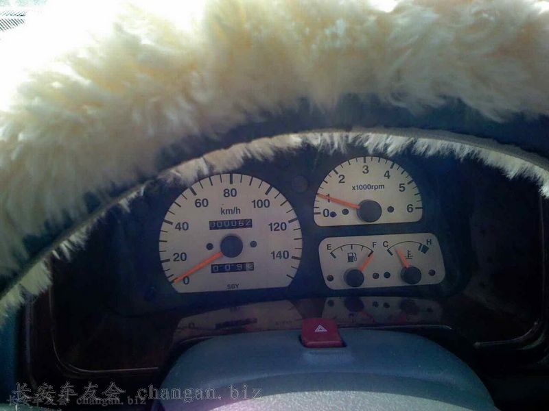

 楼主| 发表于 2008-2-4 20:54:18 | 显示全部楼层
四个轮胎都是新的,气压够,轮胎没能够自由滚动(不抱),怠速一直在1000转,电喷的修车的说不能调怠速,感觉怠速有点高,车子只坐2个人啊,不拉货的,混合气浓度和怠速怎么调啊
怠速如下图,另外水温也只在1/4附近,不再升高,电子扇偶尔也会转,暖风很热
