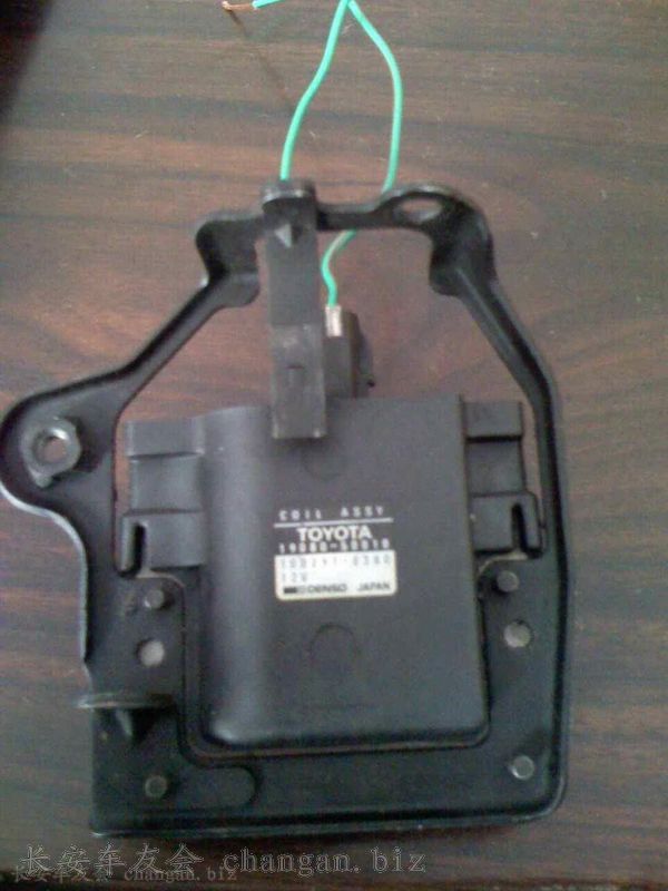

换了ls400点火线圈 动力上去了,油耗增加吗?大家来探讨````
发表于 2008-1-30 17:28:43 | 显示全部楼层 |阅读模式
 楼主| 发表于 2008-1-30 17:33:57 | 显示全部楼层
我今天打电话刚问了,LS400线圈《灵芝车线圈》原厂新450大米。2手220大米,哎好贵啊,也不知道换了,会省油吗?:question: :question:
发表于 2008-1-30 18:19:00 | 显示全部楼层
原帖由 破人 于 2008-1-30 17:33 发表 我今天打电话刚问了,LS400线圈《灵芝车线圈》原厂新450大米。2手220大米,哎好贵啊,也不知道换了,会省油吗?
不会省油,只是点火效果增强了,油雾燃烧充分,气缸暴发力变好些,你会感到车子劲好象大了些,特别是中、低速时,火头好,车子行走稳实。
发表于 2008-1-30 18:21:44 | 显示全部楼层
动力上去了费耗也就增加了
 楼主| 发表于 2008-1-30 18:49:55 | 显示全部楼层
谢老潘了,0让我省了200多大米.;P ;P
发表于 2008-1-30 18:52:55 | 显示全部楼层
:victory: :victory: :victory: :victory: :victory: :victory:
发表于 2008-1-30 21:58:25 | 显示全部楼层
目前没感觉费油阿,是凌志400点火圈,二手很便宜,拆车件,没有200多那么贵阿,不超过100元的
发表于 2008-1-30 23:05:51 | 显示全部楼层
不会省油!可能还会废油,因为提速快了,所以不自觉油门就踩深了。 没改的时候,油门踩70%和90%没区别。
发表于 2008-1-30 23:29:39 | 显示全部楼层
原帖由 老潘 于 2008-1-30 18:19 发表 不会省油,只是点火效果增强了,油雾燃烧充分,气缸暴发力变好些,你会感到车子劲好象大了些,特别是中、低速时,火头好,车子行走稳实。
赞成
发表于 2008-1-30 23:53:59 | 显示全部楼层
LP分析的不透彻:handshake 省油的重要前提就是要燃烧充分! 只有燃烧成分了才能谈省油.混合气燃烧分几个时期,在以前的帖子里就已经说过,篇幅比较大不再重复了. 在不改变原车发动机等硬件和点火提前角的情况下动力增加,就已经表明燃烧比以前充分了(郑州老乡你可以看看你车后面排气管滴的水是不是比以前多了(汽油充分燃烧生成二氧化碳和水).动力增加后如果还是按照原先的驾驶方式驾驶车辆,不因动力增加而一味的享受动力带来的乐趣的前提下油耗是要降低的!而且很明显! 楼上的郑州老乡你可以试一下.特别是在夏天开空调的情况下换了线圈后动力损失小了油耗降低就更明显了!(不同的油门开度下发动机的进气量和喷油量是不同的.这个就不仔细说了) 另外对于465这种点火方式在中高速的情况下原点火系统效率是随转速而降低的,点火性能增强也就使465在中高速的情况下燃烧更好,直接体现出来的就是油耗降低.老乡可以上高速用和以前的驾驶方式和同样的路段试一试就知道了!
以前经常跑安阳,改完线圈后看到效果了一时高兴错过高速出口直接跑到河北!晕啊!只有到磁县掉头,省的钱交了过路费!
