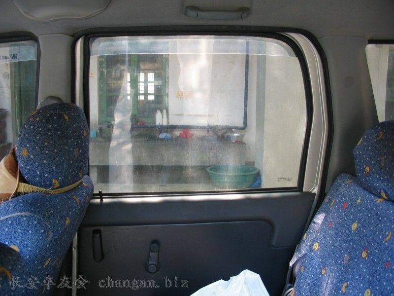

啊啊啊啊啊啊啊啊啊
啊啊啊啊啊啊啊啊啊

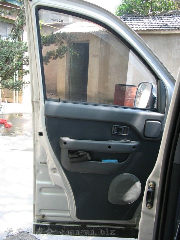

继续发中门
中门的样子,大发原来的样子

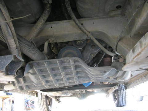

底盘中后面看前面
发动机还有护板的

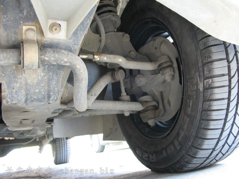

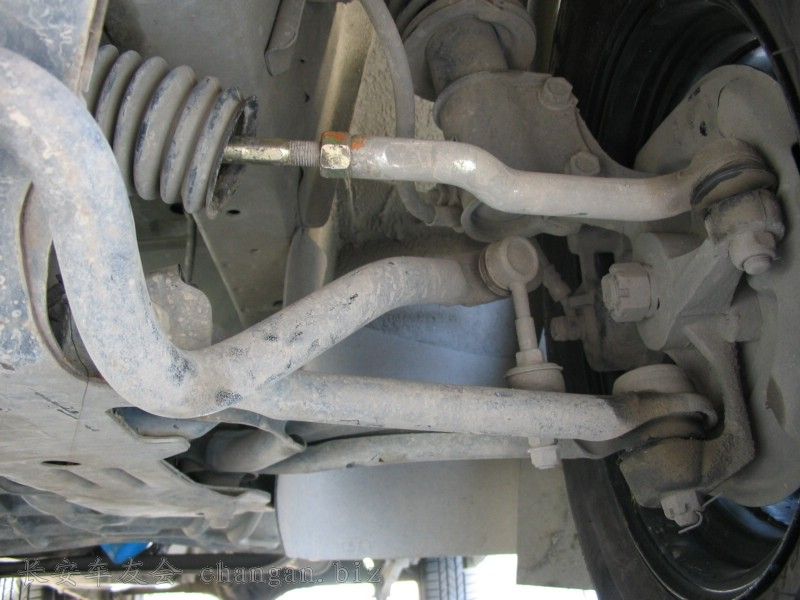

前轮悬架结构
特别注意那根平衡杆,雷蒙是没有的

来个特写
虽然防尘罩坏了,大球头也有点渗油。

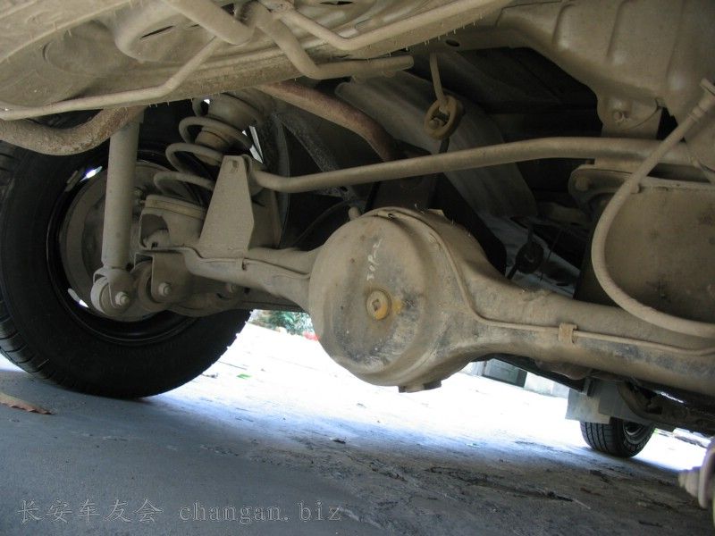

后悬结构完全一样
后悬和雷蒙完全一样

后牙包结构图
后差速器结构,大家注意他的后平衡杆和星星的不一样,他是有个角度的,星星的完全是个直线。区别就在大发的设计更适合高低不平的道路。适应性比星星强。星星的直线来自于他的其他系列车。。。。奥拓好像也是这个设计

谢谢!这些图片资料主要用于探索和改良雷蒙车应付颠簸路面下面晃荡。那根平衡杆起到不小的作用。并且加强了横向的刚性,在中速变到转弯和高速打方向起到稳定加强的作用。确实是好东西。大发第一代也没有,后来都改进,HY6351也没有到后来6361B就都有了。雷蒙到现在还没有
