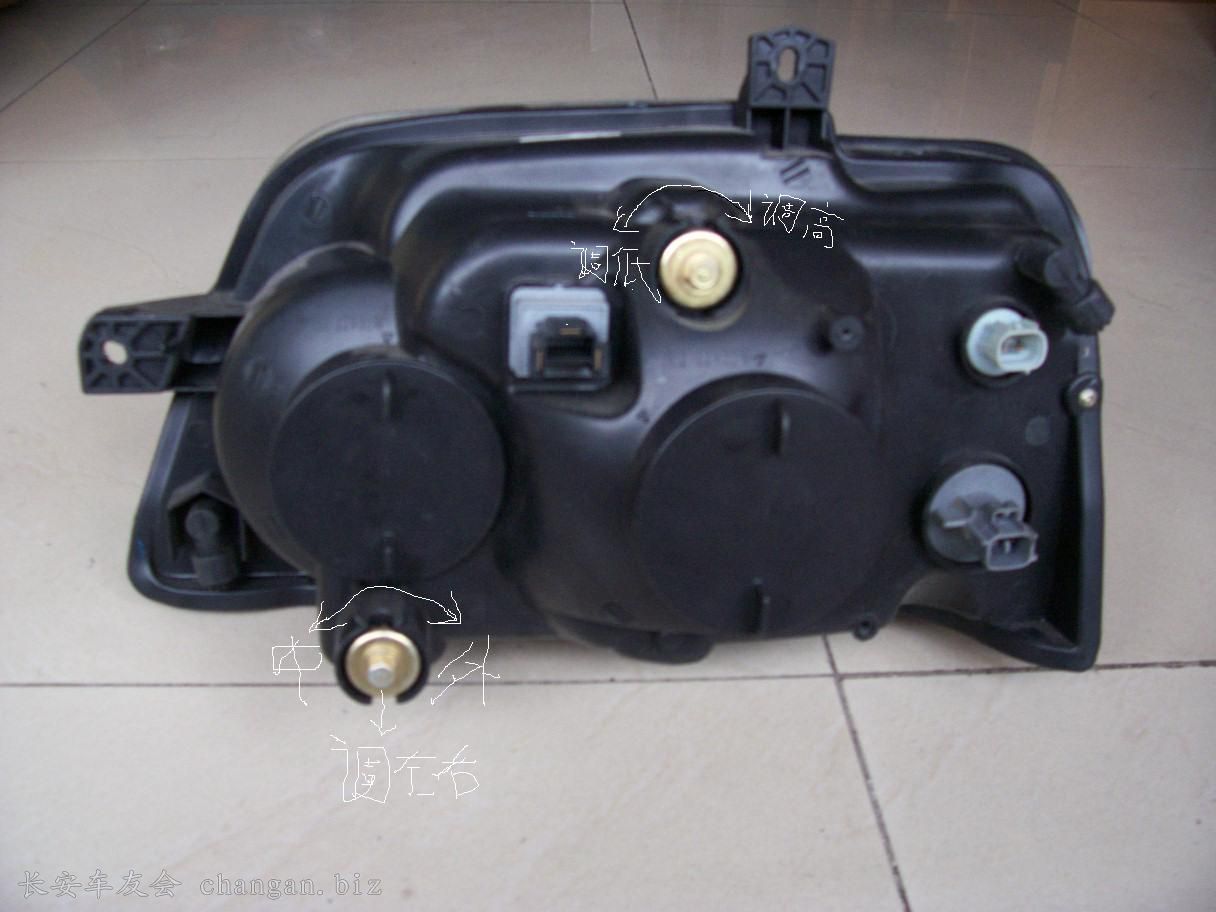

大灯有两个螺丝固定的,拆下两个螺丝,拿下大灯,灯后能看到调节螺丝了,上面那个调高低(顺时针高),边上的调左右!! 还不会就找修理工吧
发表于 2008-1-28 12:45:57 | 显示全部楼层
正好我这里有个06款的灯.我拍了大家看.灯后面有2个螺钉,一个负责调高低的.一个负责左右的.调的时候远近光都一起动了的.一般把透镜调到装饰框的中间.再稍微调动一下就OK了!图中间调左右的标反了,应当是下面那螺钉顺时针方向调的时候灯光朝中间,(左右的大灯都是).反时针方向调的时候是把灯光朝外面调的.

一般不需要拆下大灯的,就在车上,使用个大点的十字起子,插到灯壳和那调节螺钉的齿之间转动就行了。
