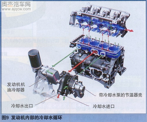

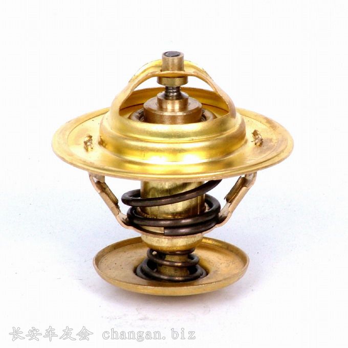

节温器又称调温器,功用是根据冷却水温度的高低自动调节进入散热器的水量,改变水的循环范围,以调节冷却系的散热能力,保证发动机在合适的温度范围内工作。节温器必须保持良好的技术状态,否则会严重影响发动机的正常工作。如节温器主阀门开启过迟,就会引起发动机过热;主阀门开启过早,则使发动机预热时间延长,使发动机温度过低。此时可判断节温器的工作状态是否良好,当发动机开始冷车运转时,水箱的上水室进水管处如还有冷却水流出,则说明节温器的主阀门不能关闭;当发动机冷却水温度超过70摄氏度时,水箱的上水室进水管处无冷却水流出,则说明节温器主阀门不能正常开启,这时就需要进行修理。节温器的检查可在车上进行,方法如下:
·发动机起动后的检查:打开散热器加水口盖,若散热器内冷却水平静,则表明节温器工作正常,否则,则表示节温器工作失常。这是因为,在水温低于70℃时,节温器膨胀筒处于收缩状态,主阀门关闭;当水温高于80℃时,膨胀筒膨胀,主阀门渐渐打开,散热器内循环水开始流动。当水温表指示70℃以下时,散热器进水管处若有水流动,水温温热,则表时节温器主阀门关闭不严,使冷却水过早大循环。
·水温升高后的检查:发动机工作初期,水温上千很快;当水温表指示80后,升温速度减慢,则表明节温器工作正常。反之,若水温一直升高很快,当内压达到一定程度时,沸水突然溢出,则表明主阀门有卡滞,突然打开。
在水温表指示70℃-80℃时,打开散热器盖和散热器放水开关,用手感其水温,若均烫手说明节温器工作正常;若散热器加水口处水温低,且散热器上水室进水管处无水流出或流水甚微,说明节温器主阀门无法打开。
有卡滞或关闭不严的节温器应拆下清洗或修复,不可将就使用。
