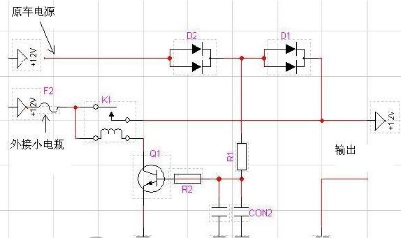

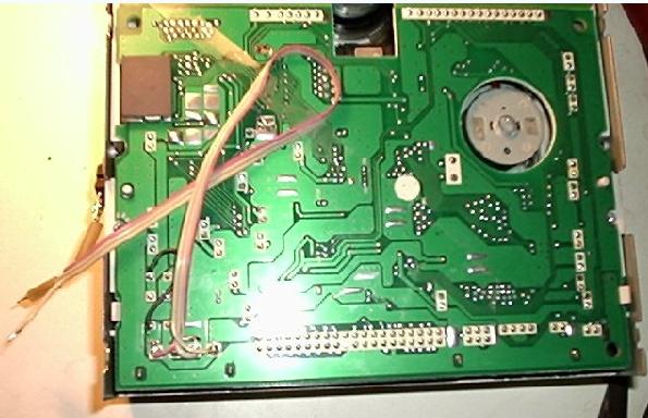

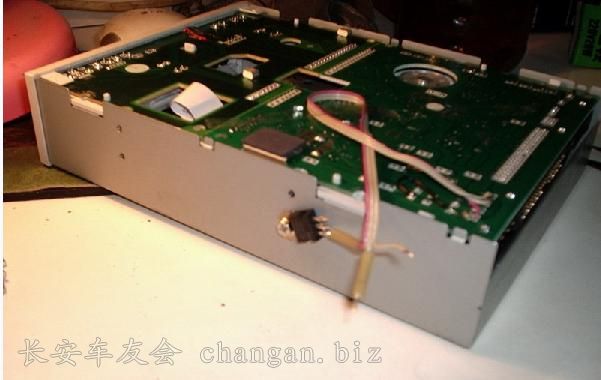

2年多以前做过一个,光驱改的CD,很稳定,一直在用。可惜源贴找不到了。
改光驱本身很简单,加个7805分出一个5V就可以了,音频信号取自后面的音频输出口。但只这么改的话,每次启动发动机,光驱都会停机,只能重新播放。又加了个辅助电路,解决这个问题。还有光驱的供电问题,至少在我的车上,直接供电交流声很大,光驱供电回路加了滤波器。

也想改,请明明把元件型号也公布出来好吗?
发表于 2008-2-24 11:56:06 | 显示全部楼层
现在车上CD在车启动的时候,暂时短电现象.是否加滤波器能解决呢?
