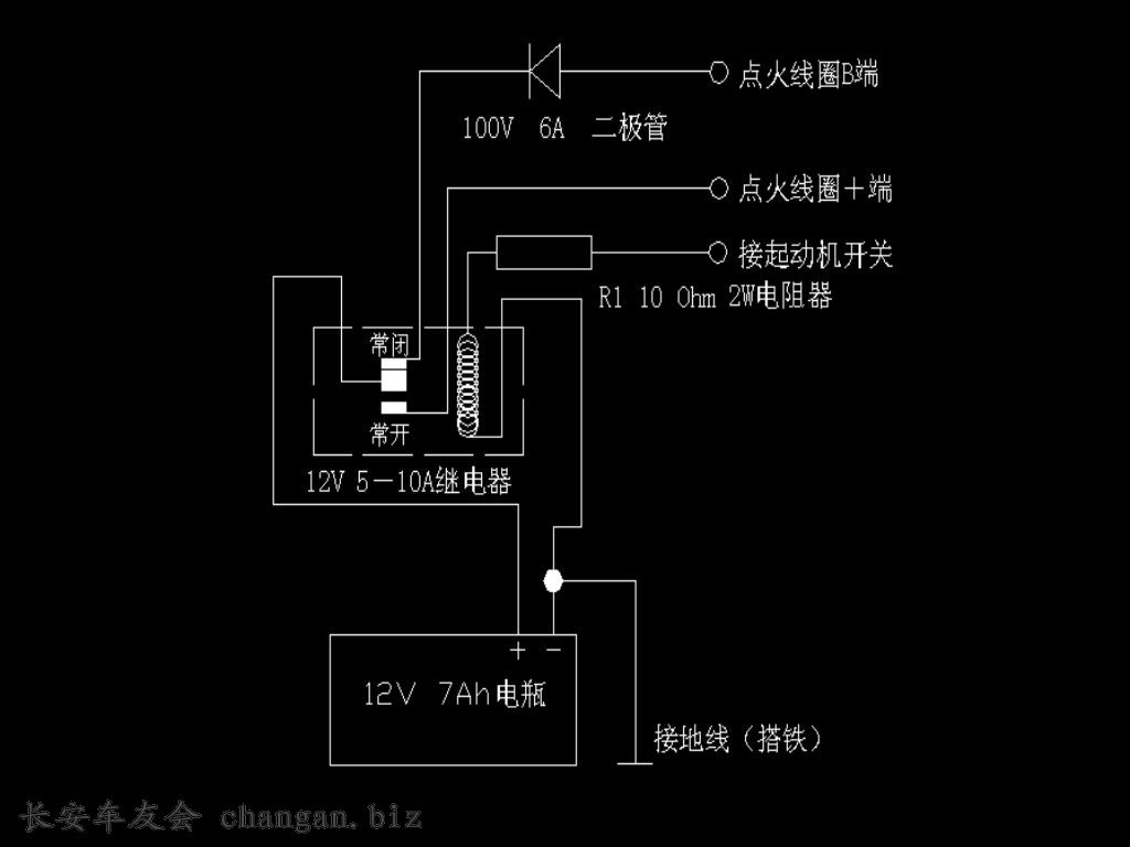

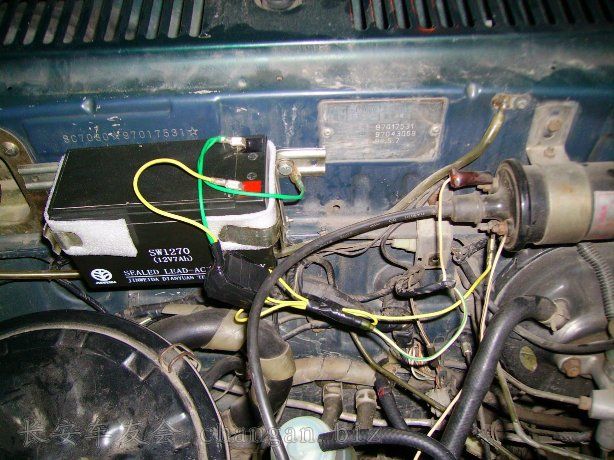

注意事项: 1 小电瓶正负极性千万不要搞错 2 点火线圈B端是点火供电端 3 点火低压电流1A左右 4 小电瓶被充电时电流在150mA左右(小电瓶12V 7Ah 500型万用表测试数据) 5 未改之前热车点火应该正常 以上仅供参考及交流 不明白可以QQ:360145983

传改点火电路图一份

可以说说原理吗?非常感兴趣

  原理是电瓶到冬天电量不足,另外气温低冷车机油流动性不好,打火时启动马达消耗电流太大,致使电瓶电压下降太多,这时候点火线圈就没有获得足够的电压,点火高压就差很多,这样就恶性循环,越打越打不着,电瓶电就越来越少.经过改造,效果非常不错,基本上一次1.5-2秒就可以点着,原理很简单,就是把点火12V低压另外由一个很小的电瓶供电,由继电器进行工作转换,打火时小电瓶提供打火电压,启动后小电瓶被充电,这样就避免了点火高压受启动电压降的影响,很好的解决了冬天早上启动的问题.

回复 7楼 的帖子
这样对主电瓶充电有一定的影响吧..我车现在充电已经不足了

回复 9楼 的帖子
  对主电瓶没有影响,因为小电瓶工作时间只有几秒钟,所以基本上随时都处于满电量状态,这个时候调节器充电电压在14-14.5V左右,充电电压差只有2V左右,实际测试结果给小电瓶充电电流只有150-200毫安,可以说对主电瓶充电的影响微不足道,因为有电流单向控制元件,所以小电瓶的电不会有点火外的损耗.
