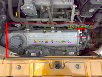

这个东东叫啥

汽缸盖。。。。。

原帖由 zhisong 于 2007-12-18 16:26 发表 汽缸盖。。。。。
是气门室盖啊  还是缸盖啊 ? 上次4S的给打开了 现在渗油还没解决
发表于 2007-12-18 16:40:38 | 显示全部楼层
是气门室盖,打开后能见到驱动气门的凸轮轴,渗油的话,应该换一个新的密封垫,然后拧紧此盖的固定螺丝

发表于 2007-12-18 19:04:36 | 显示全部楼层
是不是螺丝没上紧
