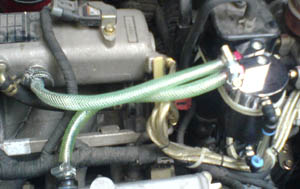

我昨天装了那个机油透气壶了,是按照你网上提供的方式安装的,其它任何东西都没有动。 我装好后打火,发觉进气歧管那段管就好像不够气吸而变得很扁,而连接发动机那部份就看到一些像类似机油的液体喷出来。
请问一下,现在这个状态的机油透壶是否工作正常?   我看到进气歧管变得这么扁怎么觉得那个机油透气壶好像是被塞住而不通所以通气不畅似的??  怎么可以检查那个透气壶的通气状况是否流畅?  我总担心那个壶如果不通畅的话会影响发动机工作。。

机油透气壶的进和出是没的方向的,你可以用嘴吹看通不通,原来的管子质量差,我后头用的是油管

我刚刚试过用嘴吹了,吹时会感觉到有阻力,是通的,应该是正常的吧?!!

管子软了,要换根硬的就没有问题
发表于 2007-12-13 23:34:46 | 显示全部楼层
水管够硬了,用PVC的管子嘛,嘿嘿
