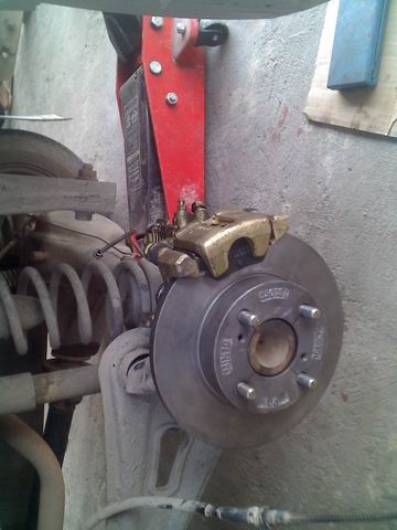

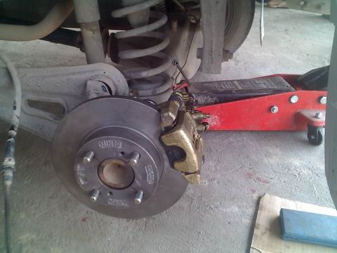

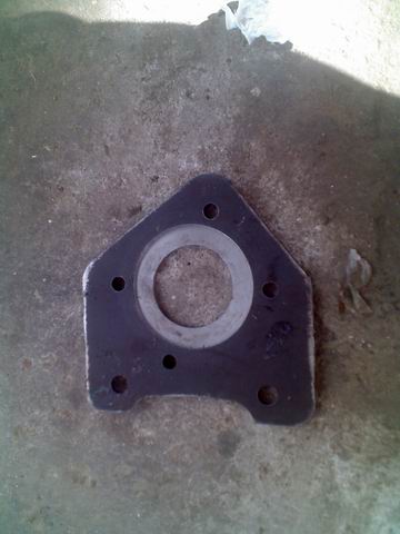

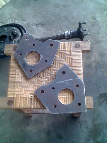

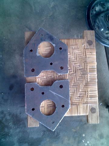

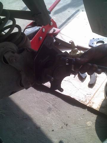

图片不多,效果也不是很好(手机拍的),
所用材料:
专用分泵2个X390元=780(旧件)
刹车片2套X30元=60
刹车盘2个X60=120
刹车油管分支(三通)1个15元(旧件)

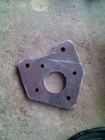

做支架用钢板8mm一块30元

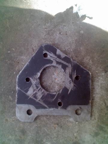

加工连接桥:120
手刹拉手同套加工:30
刹车油管:铜管2X5元=10
               软管2X25=50
半轴轴承2个X35=70
半轴轴承的钢套2个X15=30
小计1315还有工时费未计
