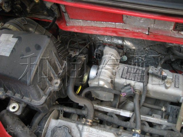

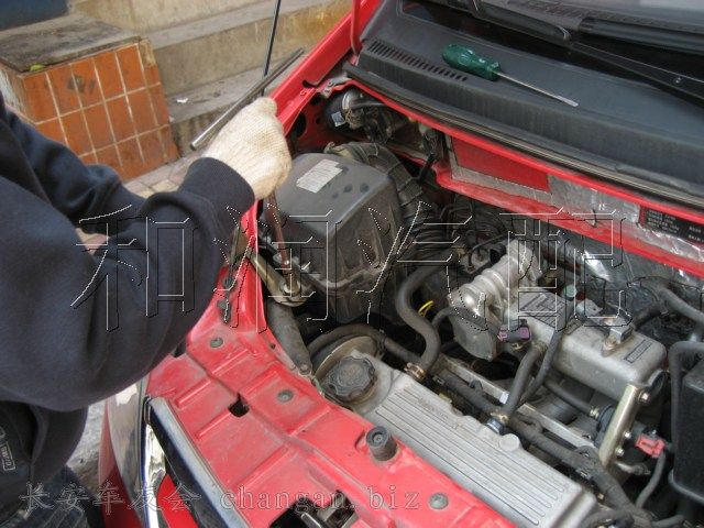

去维修清洗节气门是不会拆下来的的,都是把波纹管拆掉用清洗剂直接喷,这样里面是洗不干净的,只有拆下来慢慢清洗。
第一步就是拆空滤壳体。

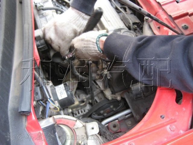

节气门的插头取掉,拆进气波纹管
 楼主| 发表于 2007-11-28 13:51:17 | 显示全部楼层

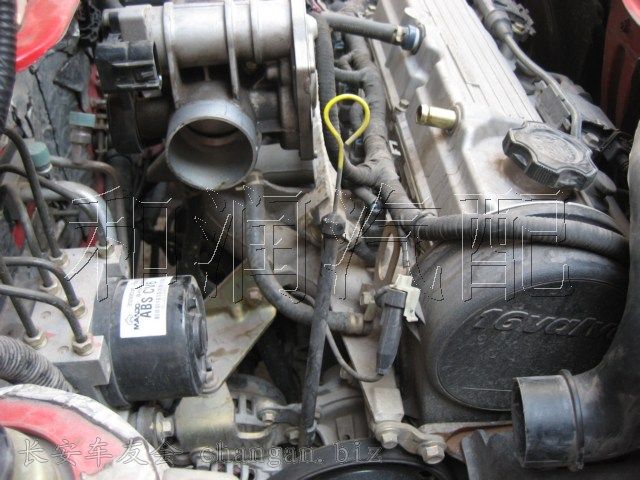

废气管从缸盖处拆掉。

 楼主| 发表于 2007-11-28 13:53:10 | 显示全部楼层
这下就只剩节气门了。

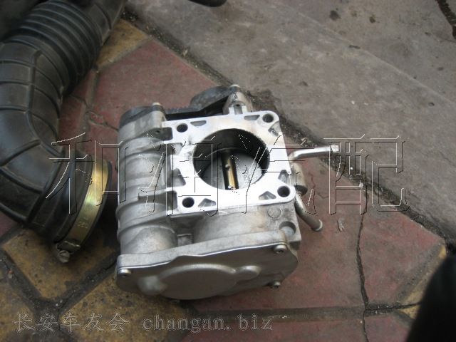

 楼主| 发表于 2007-11-28 14:03:04 | 显示全部楼层
拆下来了,四颗螺丝松完后,下面有两根进,出油管,那个就简单了,没拍到图片。
 楼主| 发表于 2007-11-28 14:04:03 | 显示全部楼层
这头就是不拆下来洗不到的地方,维修站在那个洗也把这头洗不到。
