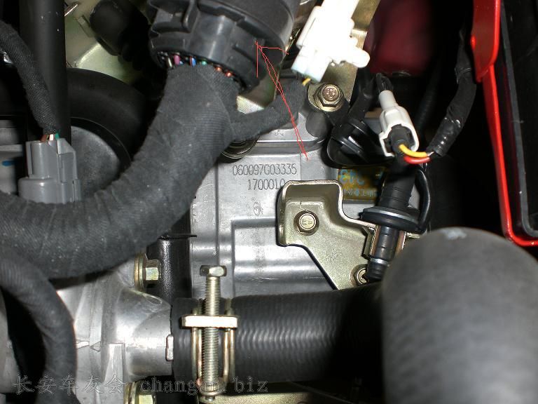

4.下雨后或洗车后出现一段时间的怠速不稳
最大的可能性就是你的车的引擎盖上的密封条老化或喷水座子漏水,把下面这个东西打湿了
解决方案:严重的就找维修站换,没有出现的可以找好点的电工胶布把这个地方包起预防怠速不稳的发生,当然还要把漏水的源头堵住
另外还要请耍奔放同学照张像发上来给大家参考参考,他在奔奔车内保险盒的上方加了个小东西非常有用,也是预防怠速不稳的一好招,那地方要漏水.下面又有线,你说那线在水里泡起怠速他能稳吗?
