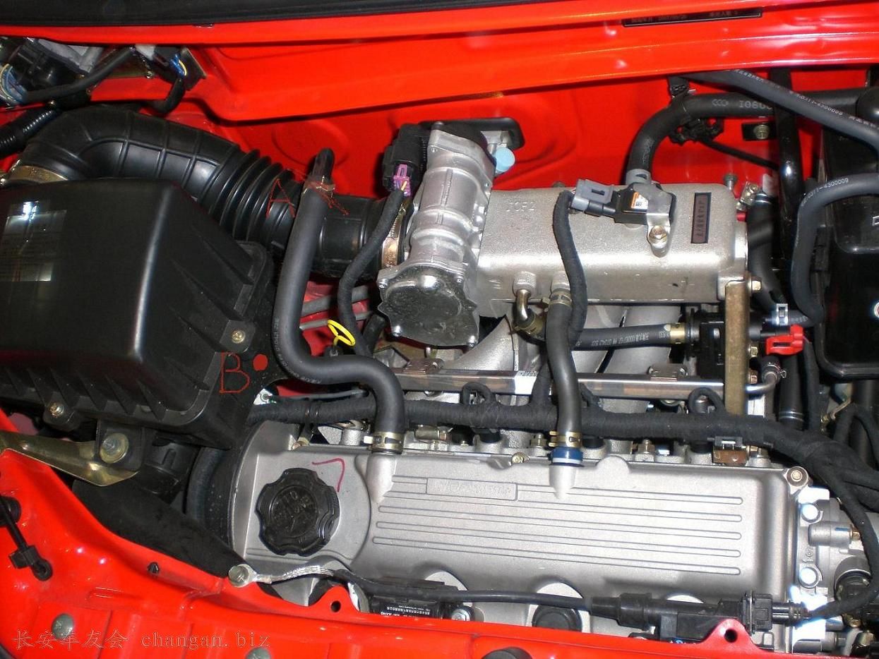

1先将A处的废气管拔掉,用透明胶或其他的东西将空滤上的弯管堵住
2在B处开孔把废气管装进空滤的下部,用玻璃胶或AB胶粘牢
3到4S要求把节气门拆下来进行彻底的清洗就OK老

在进气管加油气分离器也可以解决问题 [ 本帖最后由 生怕事情搞不大 于 2007-11-23 11:43 编辑 ]

我说楼主。你的弄好了没啊?这么改,有风险的,而且,你这样改,充其量是减少节气门炭积,治标不治本啊!宝宝 跟我说,是 大灯提速装置故障,我正在让他帮我问问具体部位!

我的车是由电路方面引起的怠速不稳,所以没有必要这样改
原帖由 吖神 于 2007-11-24 08:59 发表 我说楼主。你的弄好了没啊?这么改,有风险的,而且,你这样改,充其量是减少节气门炭积,治标不治本啊!宝宝 跟我说,是 大灯提速装置故障,我正在让他帮我问问具体部位!
安装右边那根废气管是减少燃烧室里的气门积碳,安装左边那根是让节气门的清洗周期延长
