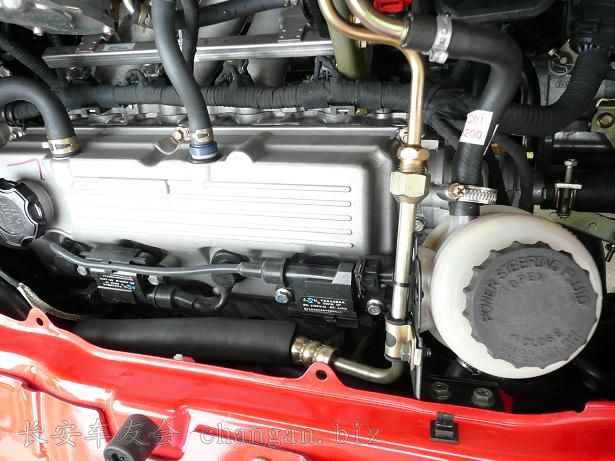

 楼主| 发表于 2007-11-1 23:06:45 | 显示全部楼层
发动机仓看过后,哇噻,这么多东西
图中看出,多了一个盒子,那是液压助力的油,多了不少管子,空间更小

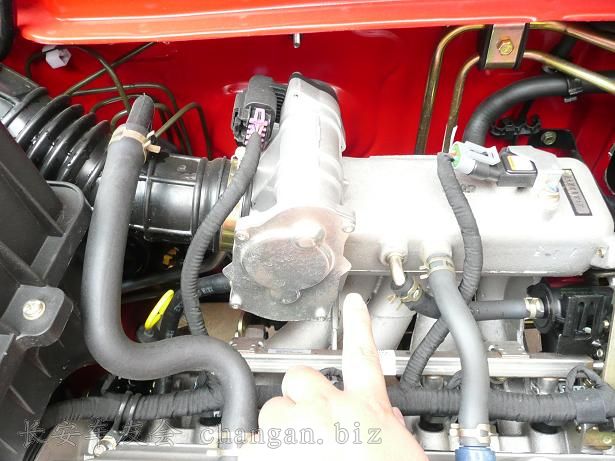

 楼主| 发表于 2007-11-1 23:07:25 | 显示全部楼层
节气门没变,但后面的方块架子有变化
原来的奔奔是90度垂直的一刀切,现在是倾斜一点角度,使节气门呈一个倾斜的状态,让进气更顺

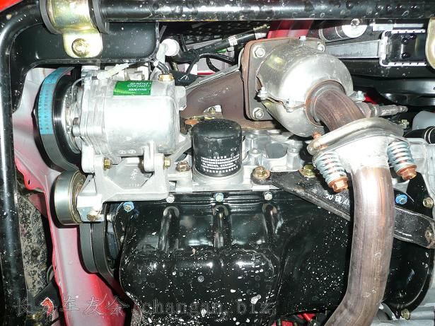

 楼主| 发表于 2007-11-1 23:07:49 | 显示全部楼层
哈哈,大家最关心的机滤来了
老奔奔的不说了,后改成横式的(自己花钱或没花钱的)
现在呢,连座子都不要了,直接上,好强,长安好强,真省啊

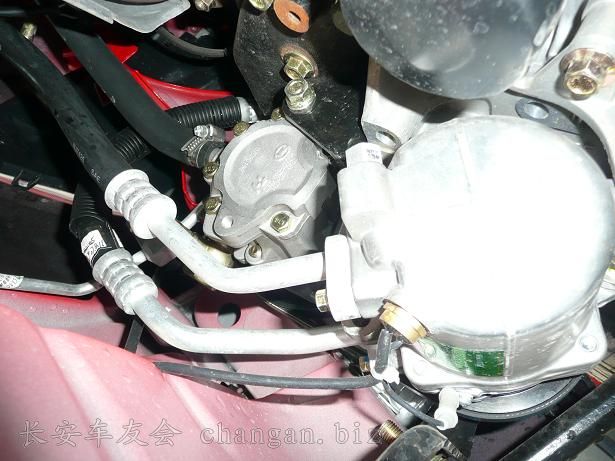

 楼主| 发表于 2007-11-1 23:08:07 | 显示全部楼层
新主角上场,液压助力转向的泵
图中大的是空调压缩机,上面小的那个就是泵啦

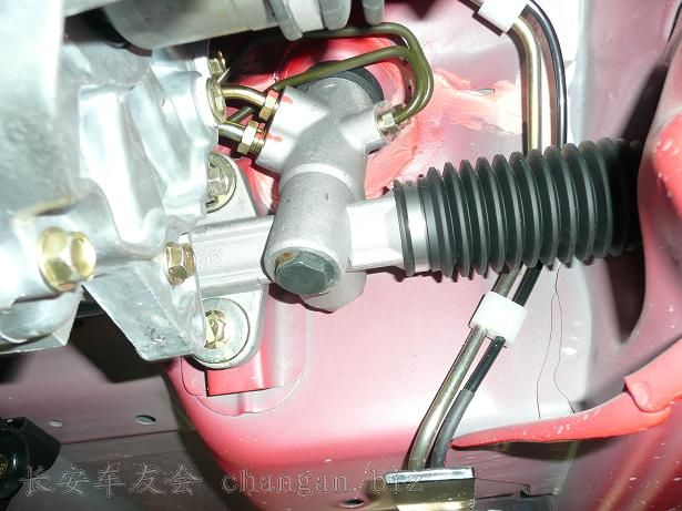

 楼主| 发表于 2007-11-1 23:08:25 | 显示全部楼层
新的液压助力方向机
大众系列的车基本上都是用液压的,质量好啊
电子助力那东西,不知道是不是原设计师吃错药了,搞什么电子的,问题一大堆

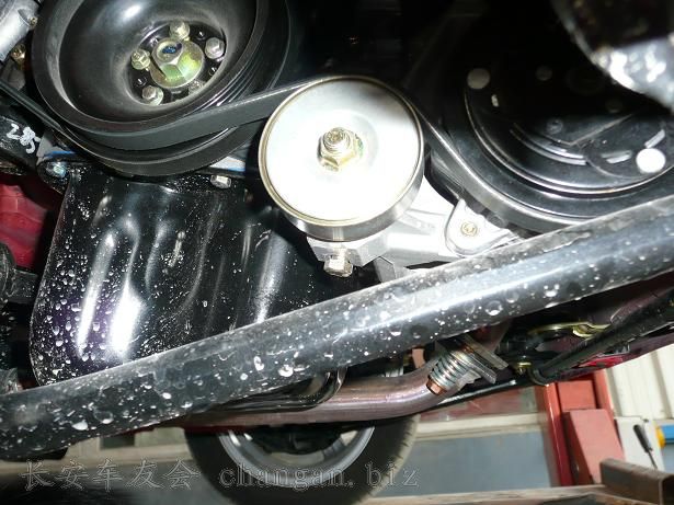

 楼主| 发表于 2007-11-1 23:08:48 | 显示全部楼层
因为液压助力转向泵在空调压缩机的上面,所以对涨紧轮改了个方向,轮子从下面向上压紧,感觉比老式的要好的多
