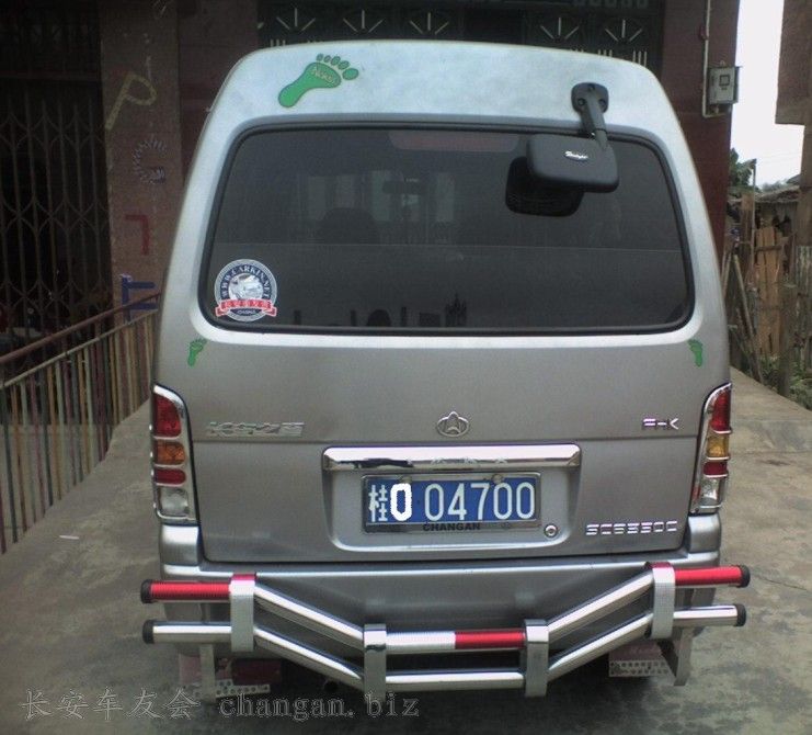

如题: 今天在江湖处买的搞位刹车灯,并和后照地镜一起装了上去,效果还不错,很满意,唯一担心的就是我怕安装照地镜时开的那几个螺丝孔日后会不会进水而腐蚀后面那层薄薄的铁皮.
再费一点口舌吧,安装照地镜的时候,我在后面开的三个孔按上去后根本不稳妥,主要的原因是后面的铁皮太薄了,我就直接穿进车里面,买了三枚长的螺丝,里外一起扭紧,现在总算很稳固了,担心的就是撒谎能够面所说的怕进水,虽说我扭螺丝之前在孔的周围涂满了密封胶,以后再说吧,发现这个原因了再替补一下........唉!自己DIY的,没办法啊!!!!!!!!!!!!!!!

唉!!!网速的问题现在........... 还有两张图上不了,网速慢得比蜗牛爬树还要辛苦!!! 楼上的朋友,高位刹车灯的价格方面您可和江湖联系.安装很容易的咱们的新星车都预留有螺丝孔和线接口,很方便. 后镜花了75,邮费15.共90.

后面PP

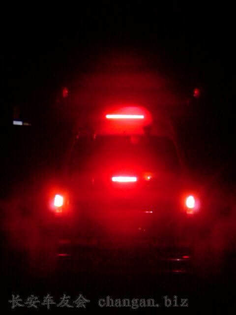

回5楼的朋友,有的,还留有两个螺丝口呢,把两个黑色的塑料螺丝胶拉出来就可以安装了,极其方便!
今晚小试了刹车的效果,三排红色的LED灯发出的光很亮.
原还想装个带高位刹车灯的尾翼算了的,可是发现又要打洞,实在是不想把车弄得太伤了,本来装的这个照地镜打的这六个洞都心疼,况且现在的效果也不差,想想还是
不弄了.

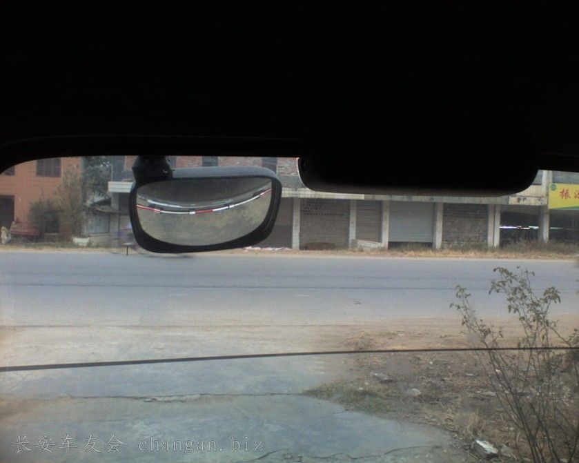

这是里面看照地镜的场景和装好后的刹车灯.

哈哈.学我学得还不错.记得要把螺丝换成不锈钢的喔.我买的高位刹车灯跟你一样但我改装在下面.行成上中下三位一体.看起来也协调一些.顺便告诉你一下后出的星车尾门上只有中间的那一个洞了.两边的螺丝孔已经没有预留了<img [ 本帖最后由 爱车的人 于 2007-10-31 23:15 编辑 ]

刹车效果图

原帖由 爱车的人 于 2007-10-31 22:52 发表 哈哈.学我学得还不错.记得要把螺丝换成不锈钢的喔.我买的高位刹车灯跟你一样但我改装在下面.行成上中下三位一体.看起来也协调一些.顺便告诉你一下后出的星车尾门上只有中间的那一个洞了.两边的螺丝孔已经没有预留了
是啊, 上次是看了你的帖子装的照地镜而受到鼓动就去装的,我没有换成不锈钢的螺丝,只是我把从新买的螺丝喷了油漆,是装上去以后才喷的,估计可以顶替一段时间吧.
另这个刹车灯我也想装在下面的,但是没有预留的螺丝孔,要从新开孔实在不想弄了,再说,在上面的位置提示让后面的车可以看得更清晰.
