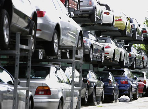

  宝马的“坟场”,静待着回收,生命的轮回

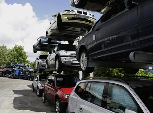

轿车,跑车,SUV,曾经辉煌划上句点。也有新车,是宝马实验室做过实验的车。为了力求每辆车都尽善尽美,宝马在研发和测试方面的投入不惜血本。
    每一辆宝马车到了生命的末期,就会批量的被平板卡车带到生命的重点,在院子里你可以看到很多的车,那些伪装的车,那些最新款的车,即使是即将走进坟场却还是如此吸引人,而我有幸看到了最新款的宝马X5,还在实验当中,和目前的X5相比整体没有太大变化,沿袭宝马一贯的双肾型的格栅,前脸变化最大的是大灯,由之前的棱角分明比较俊秀的长方形凤眼改成更趋向于圆形的、和现在的三系更相似的车灯,显得桀骜充满动感和紧凑。车身整体厚重感觉稍有减弱,曲线更加圆滑和灵活。从一个带着眼睛的文质彬彬的绅士改成张扬的怒目圆睁的穿越者。

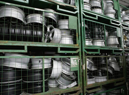

轮毂之类的可再度利用的金属大件已经被回收。回收的标准还有一个就是:方便人工拆卸。

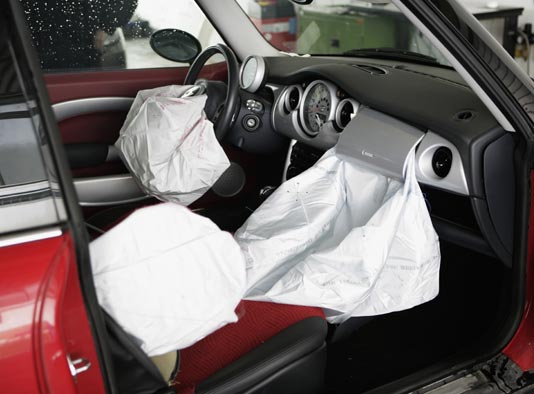

烟雾散去之后

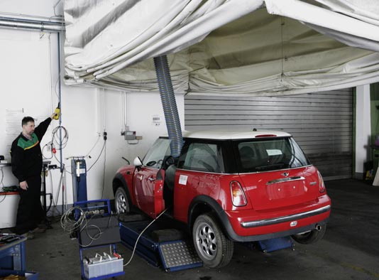

    为了防止在回收过程当中,车上的气囊在受热或者外部力量冲击的情况下伤害到操作人员,安全气囊需要提前引爆。操作人员首先把旧车放到一个台子上,一个很长的粗管子从车窗深入,然后带好耳罩到操作台按下按钮。很荣幸我能亲自尝试一下安全气囊的引爆,我所引爆的红色mini车上共计六个气囊,操作台上的按钮呈亮红色的有6个,逐一按下,于是在犹如礼炮的高低不一的六声爆破声中,安全气囊全部打开,可以看到有烟雾在车厢中弥漫,气囊中泄露的粉尘被之前放入的管子吸走,操作原理如同巨大的抽油烟机。宝马工作人员解释,这些粉尘对人体无害,但是为了保持车间的清洁,还是需要排放出去的。

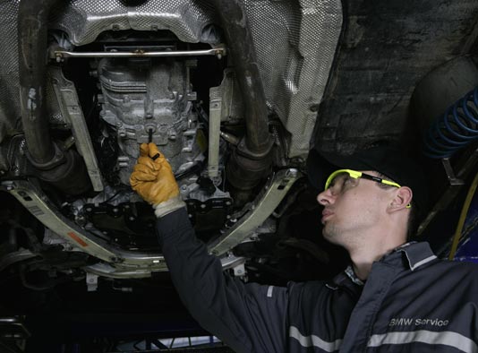

发动机上插入油料的导管
 楼主| 发表于 2007-10-30 22:03:37 | 显示全部楼层
宝马早在设计的时候就考虑了回收的问题,因此油箱的位置非常方便油料的导出。寻找一个最低点,打孔,之后油料顺着导管流入一个神秘的地方,一个你绝对想象不到的地方。嘿嘿。
