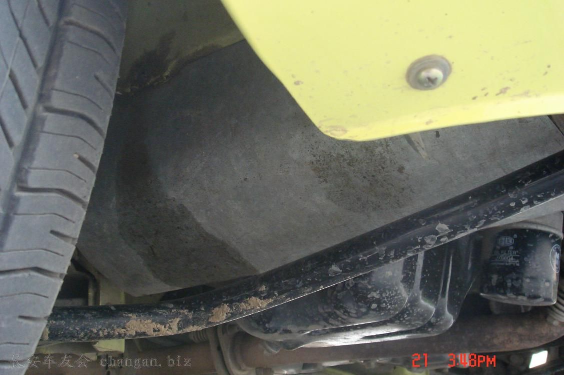

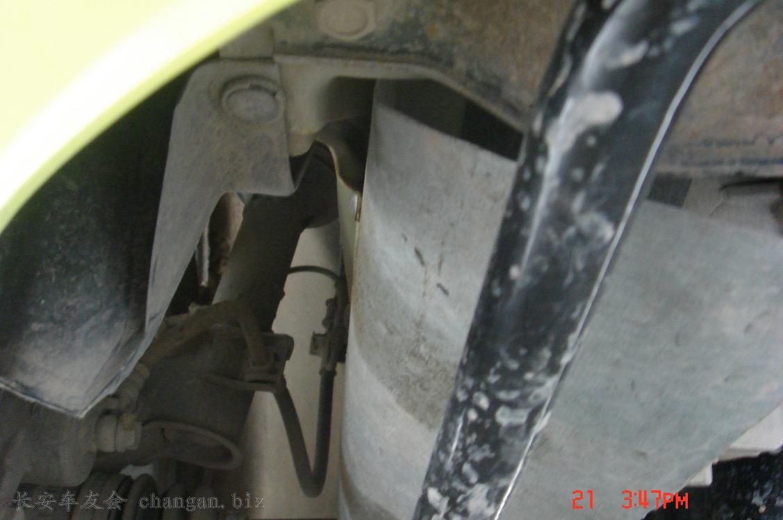

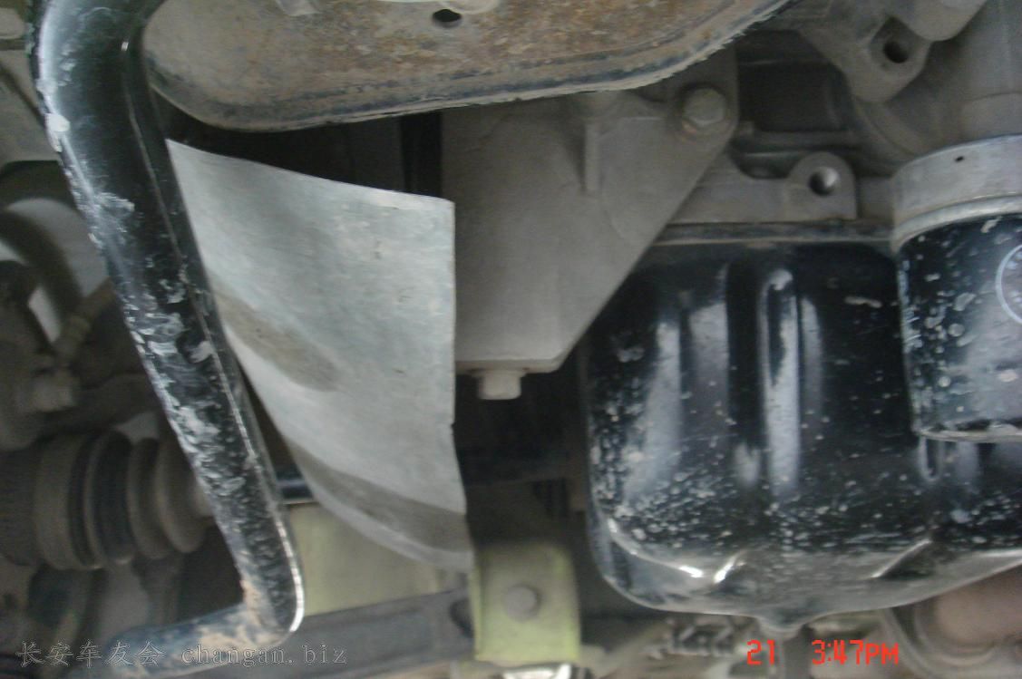

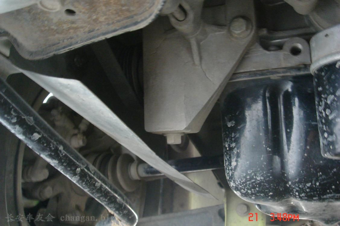

发表于 2007-10-30 15:40:24 | 显示全部楼层
皮带没有保护的东西,进了水就响,自己装个东西一挡就可以,我的是自己装的铁皮。
