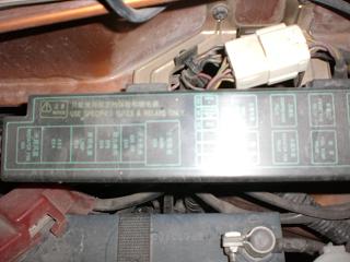

有的奔友在换了行车电脑,节气门,点火线圈,火花塞等配件后还是存在怠速不稳的现象(就差换发动机),有的是开灯,有的是听音响,挂雨挂,按喇叭就出现怠速不稳定在750-1000之间摆动,只要用电怠速就不稳,轻微的车发抖,严重的甚至熄火在奔奔的引擎盖打开后可以看见一个保险盒里边有很多的继电器,当车开了一段时间后,继电器下边的座子松了就会出现怠速不温的现象,唯一的解决方案就是更换保险继电器总成,那个东东就相当于人的脊柱,只要车里边要用电就必须通过它,行车电脑就相当于大脑,还是要通过它,我个人认为你如果不换保险盒就是给你换了发动机怠速还是不稳,长安已经发现这个问题但是更换这个东西非常麻烦,所以就能拖就拖不解决,那些怠速稳定的朋友可以看一看自己的保险盒是哪个厂出的然后把厂家的名字发上来,怠速不稳的也把厂家发上来,到时候我代表车友会去和长安交涉,要求召回解决问题

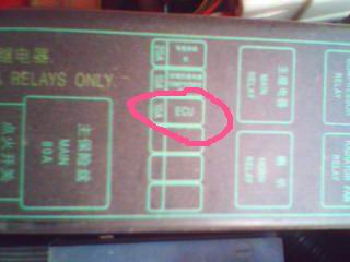

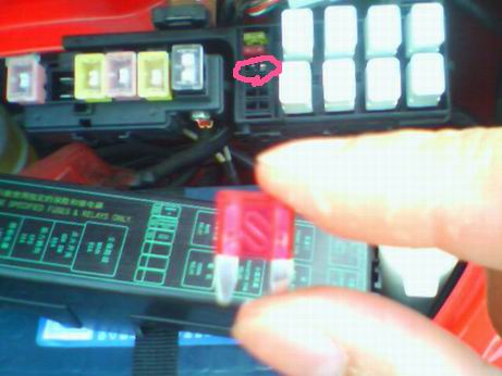

这盒子里的标ECU的那玩意我以前常拔出来90秒后再装回去(在断电情况下拔),
主要是我这里维修站教我来排除废气排放指示灯(发动机故障灯)常亮的故障,
拔掉它装上后启动的确会出现怠速上下大幅摆动并容易熄火现象,
但开了20多分种后就回恢复正常,不会再出现不稳情况。
因此我感觉如果车向来都有怠速不稳现象应该和这没关系,
要不用手摇摇看看是否真有某个松了再插紧看看,
如果还是不稳容易熄火估计还是与这没关系。
圈中就是标ECU的标志,以前手机拍的,图像很垃圾。
维修站教我拔的就是这东西来排除发动机故障灯常亮的故障,但治标不治本, 由原来开始每星期亮一次缓解到现在2000公里左右亮一次。 [ 本帖最后由 辉水晶 于 2007-10-27 22:36 编辑 ]
