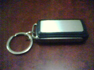

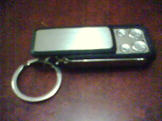

这是铁将军防盗器的遥控器吗?
附件
2008-9-18 18:05
01
2008-9-18 18:05
02
