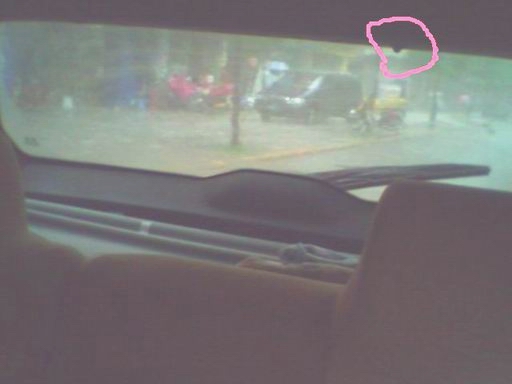

      我是3月买的红奔(468),一直没有发现大的问题。油耗7。5~8。5。从来没有出现漏雨现象,很少出现空当熄火(有过4~5次)。

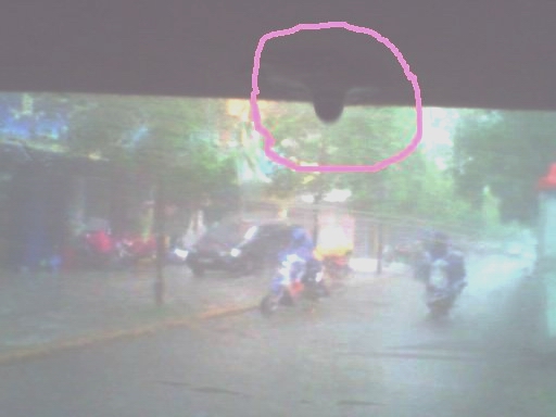

这几天重庆天气一直下雨。我的奔奔终于漏雨了。是后排挡风玻璃顶部,有两个象塑料扣子(估计是用来挡车顶螺丝的),有一个已经漏雨了,还从两边的顶篷缝隙漏雨出来。
郁闷!!!我检查了车顶,只有两个可能漏雨的地方:
      1:就是天线密封不好;
      2、就是高位刹车灯的电缆线穿过车顶,线套密封不好。
   不知道有没有车友与我一样、是这个地方漏雨。咋办呢?又不敢把塑料纽扣用密封胶封死,怕雨水在车底锈蚀钢板。
 这几天雨挂老响,太难听了,准备在江湖那儿换成无骨雨挂(江湖有货吗?多少钱?下周六在吗?我准备去你那儿换雨挂和加水阀)
    在换挡时,1档起步时,好像是皮带发出尖叫声。
 听说可以免费升级电脑,我这种情况又必要升级吗?

尖叫是皮带松老,开到4S帮你紧哈就搞定

我的是这里漏,拆顶蓬拔天线在天线底座涂玻璃胶,半小时解决。
