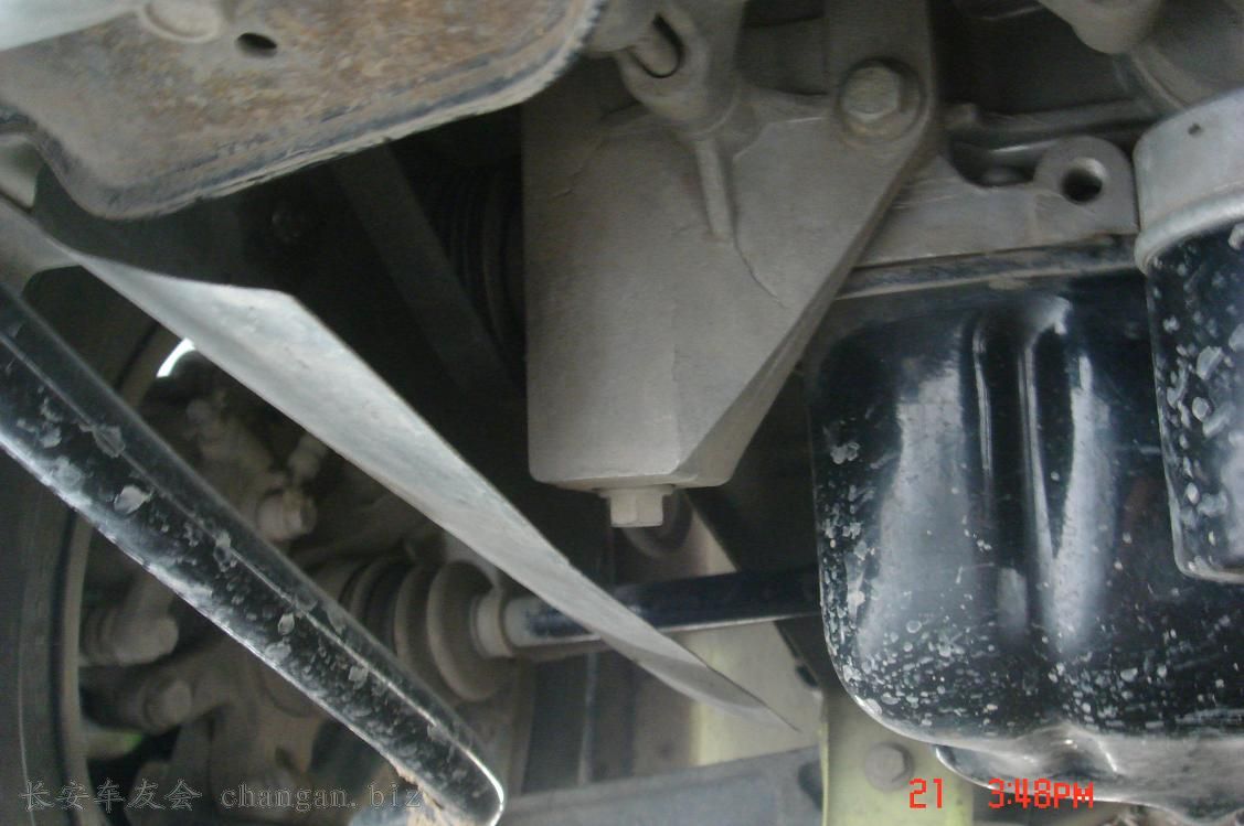

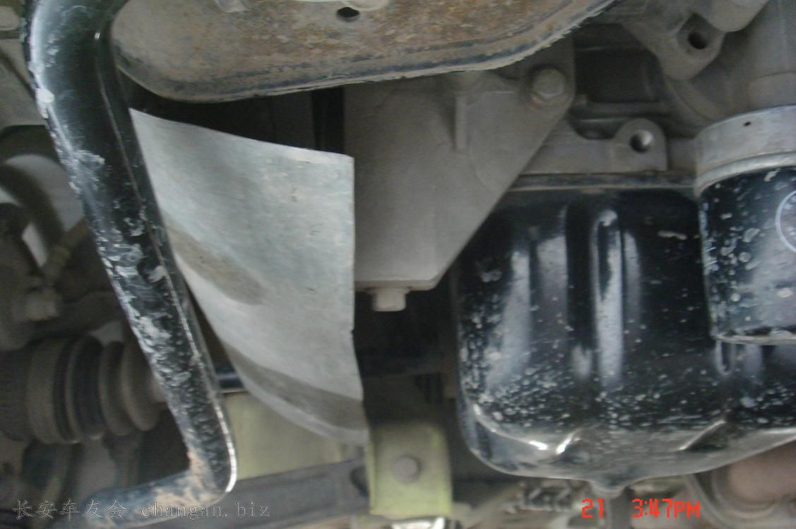

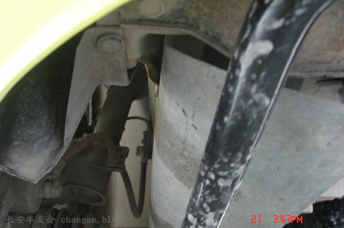

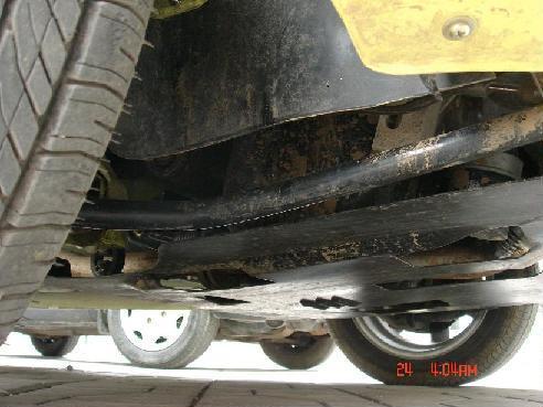

我的车买来就装了护板,一直用的还挺好,就是10月1回了老家山区,爬山过河,护板托了好几次,回来发现不装的话,就托不到了,护板装在前保险杠上,碰了护板以后连接前保险杠的螺丝底座变型了,因为太薄,后面上的地方也生锈了,一生气拆了。右前轮能看见皮带,大家都知道了,下雨出去的时候溅上水后就吱吱的响,不知道你们发现了没有,我在地摊修锅的地方让他给剪了割铁皮上上了,现在的效果很好,大家可以试试。这是我以前装的塑料的,现在装的白铁皮的,以后补上照片。

发表于 2007-10-11 22:26:50 | 显示全部楼层
对的!换个支点固定也可以的,有护板绝对是有益无害的。以后下乡小心点。

原帖由 凌枫 于 2007-10-11 21:30 发表 我的车买来就装了护板,一直用的还挺好,就是10月1回了老家山区,爬山过河,护板托了好几次,回来发现不装的话,就托不到了,护板装在前保险杠上,碰了护板以后连接前保险杠的螺丝底座变型了,因为太薄,后面上的地方 ...
楼主,不太明白你的意思哦,好象没有表述清楚。。。你剪的白铁皮是做什么用啊,是不是用来遮挡皮带啊,图片上好象没有看到啊,你可以标记一下嘛。。。

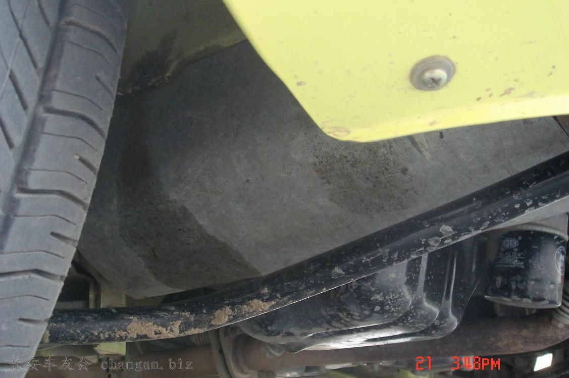

 楼主| 发表于 2007-11-22 14:35:02 | 显示全部楼层
补几张照片
