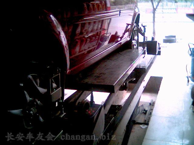

干脆把车开到龙湖加油站下面的这家轮胎店,做了一个四轮定位,一切OK了。
奔奔上架。

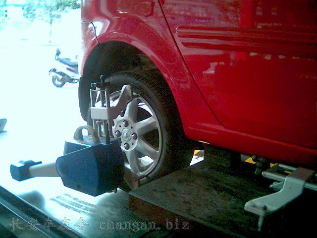

 楼主| 发表于 2007-10-7 22:05:19 | 显示全部楼层
四轮全上了。

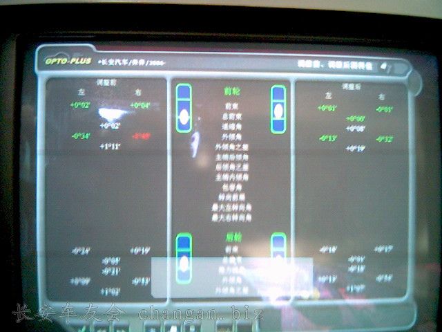

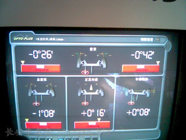

 楼主| 发表于 2007-10-7 22:06:27 | 显示全部楼层

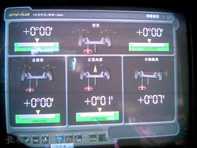

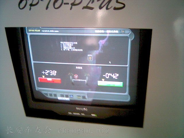

数据出来了,好象红的都有问题也。
 楼主| 发表于 2007-10-7 22:07:20 | 显示全部楼层
左右局部的数据
 楼主| 发表于 2007-10-7 22:08:29 | 显示全部楼层

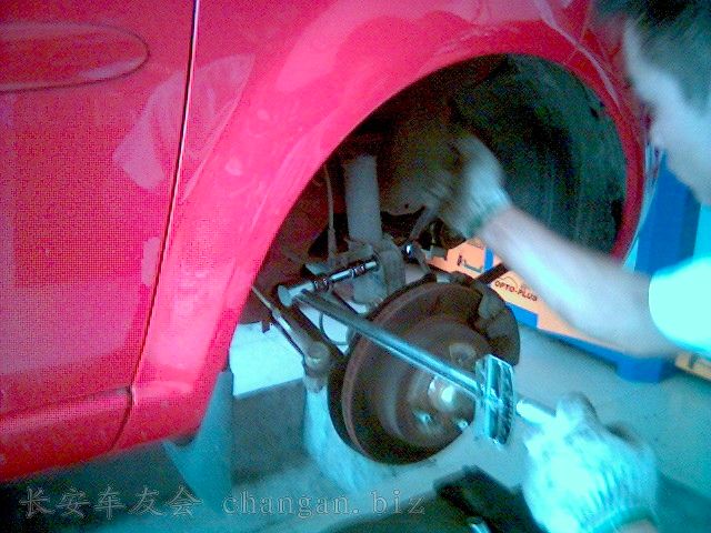

开始调整了。

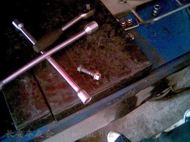

 楼主| 发表于 2007-10-7 22:10:04 | 显示全部楼层
好象是前束螺丝变形了,要换。
 楼主| 发表于 2007-10-7 22:11:08 | 显示全部楼层
这个螺丝也太贵了噻。

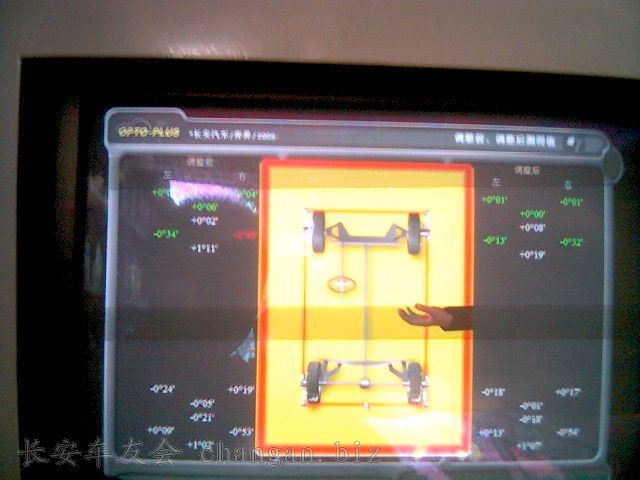

 楼主| 发表于 2007-10-7 22:12:32 | 显示全部楼层
现在应该可以了。
 楼主| 发表于 2007-10-7 22:13:19 | 显示全部楼层
调整前后的数据对比
