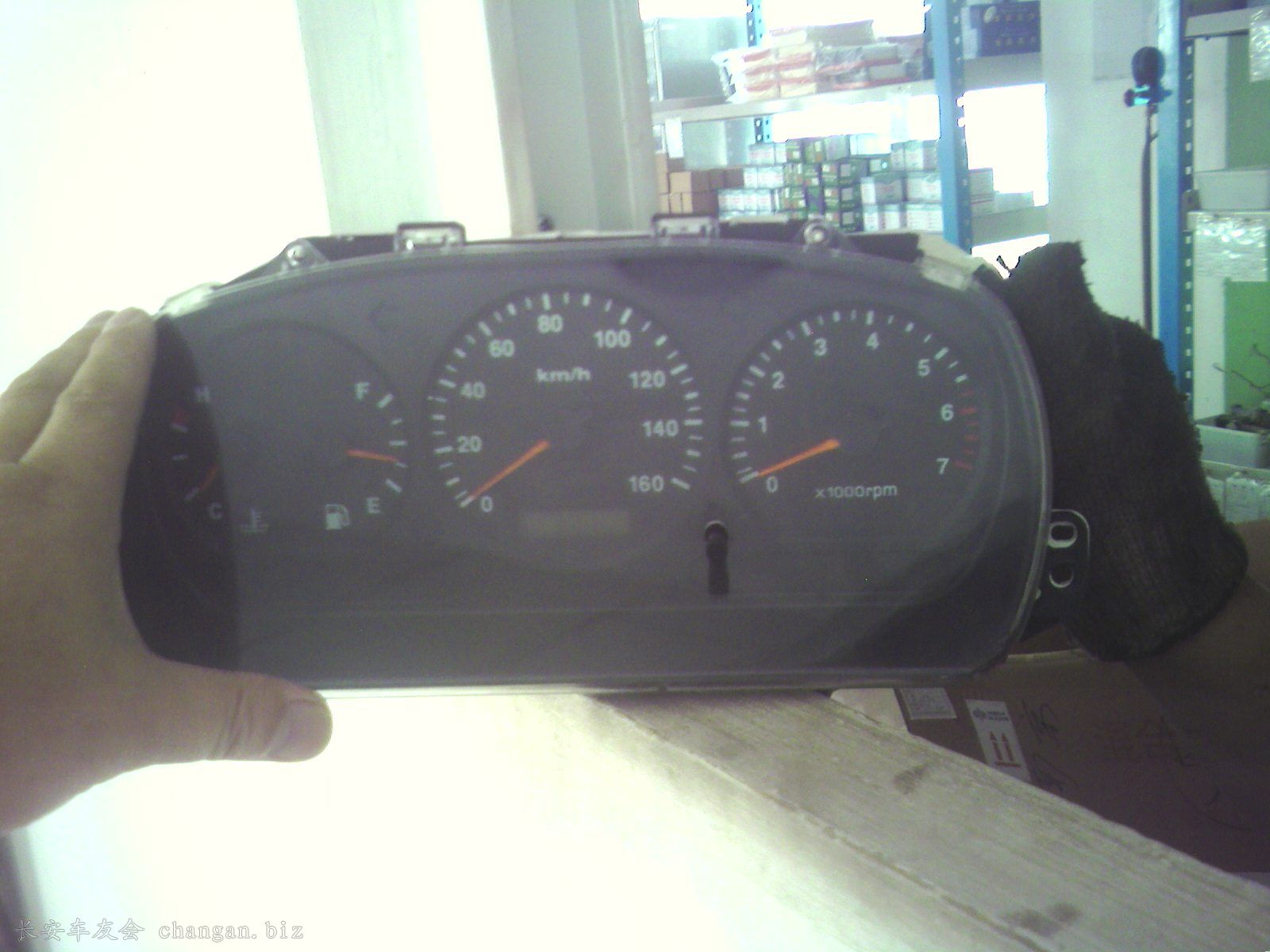

早起给我朋友打了个电话,恰巧他上班,我也没事,去他处玩了一会儿,顺将你的事办了。
镭蒙和CM8不可以互换。
南京有成都天兴的原厂总成,出库价350大洋,一年多前成都来货的时候就这个价格。是4S备库存件。
现在浙江货231大洋,质量在成都货之上。进站更换的全用浙货,黄山金马的南京4S不进,故未见!
总成有465和474两种,不能搞错。
我这兄弟是4S维修站调度,他建议你最好不要邮购,
仪表这东西很容易摔坏,另还有一个保期问题,副厂件也有保期的。异地购买不联保。
最好在本地解决为宜。
我在那儿玩了会儿,看了下之星2代才来的1.3车型,不咋的。见手机图片。
[ 本帖最后由 老潘 于 2007-10-6 12:09 编辑 ]
仪表总成
仪表总成

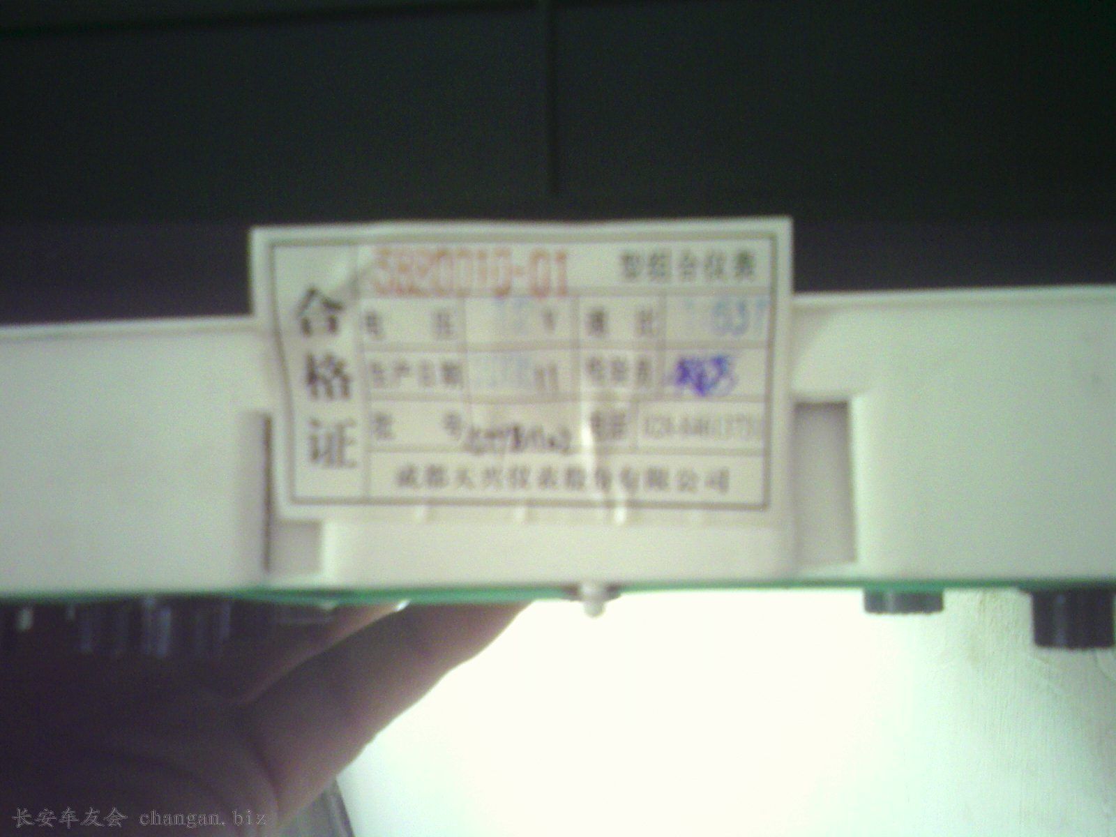

成都天兴仪表股份有限公司
成都天兴仪表股份有限公司
