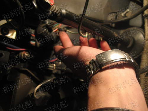

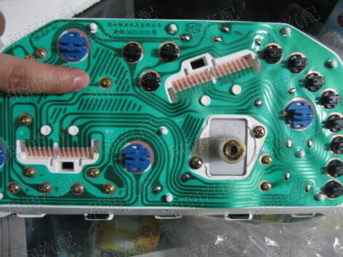

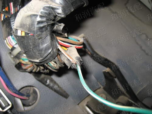

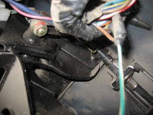

原来的图可能不是太明白,其实很简单的东东,马上给大家PP [ 本帖最后由 笑傲江湖 于 2006-12-7 22:48 编辑 ]
就这颗螺丝松开加根电线
就这颗螺丝松开加根电线
就这根线,接到上面就行
就这根线,接到上面就行
灰白色的线,大家看清楚
灰白色的线,大家看清楚
在看一张
在看一张

我全部线都接过啦,还是不行啦, 只有三条很粗的绿白线没有接过,那绿白线剥开皮后有两根细线,唉...搞到我头晕啦,其中有一根黑白绝的线转速表有点反应,试了三十根线都有啦,我的是01 年的6350C 车,各位指导一下我啦...
 楼主| 发表于 2006-12-18 21:53:45 | 显示全部楼层
只有自己找找看了,肯定有那根线.
