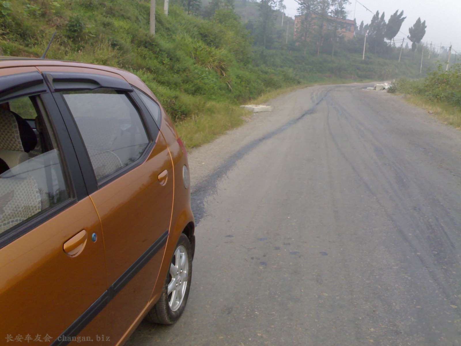

早上7点55分,照平日一样开车行驶在上班的路上,忽然看到路上有一条较深的沟,当时时速70左右,一个急刹,还是没有刹住,砰!!!!!!!!!!!!!的一声,看到仪表台上亮了个红灯,还以为死火了哟,仔细一看转速800转,没有死火,再看看只有那一个红灯亮起的。马上反映过了,着了,机滤挂了,熄火下车一看果然是这样,挂得好惨哟,那个机油像屙尿一样往外头标!不说了,TX们开车要小心啊,慢慢的
着挂了的机滤
着挂了的机滤
漏了一地的机油
漏了一地的机油

当然没有叫4S哟,他们到我这里来起码要2个小时,叫了个修长安的熟人换上个长安的机滤,加了些不知道什么牌子的机油先开起去上班再说

这是奔奔设计缺陷。。机滤现在改横的拉。。。重庆和北京可以免费换。。其他地方就是不给换 TMD 。我给厂家打电话。厂家态度很不好。说是缺陷就是不给免费更换。火的我不行

现在到4S店到免费更换横置机滤
