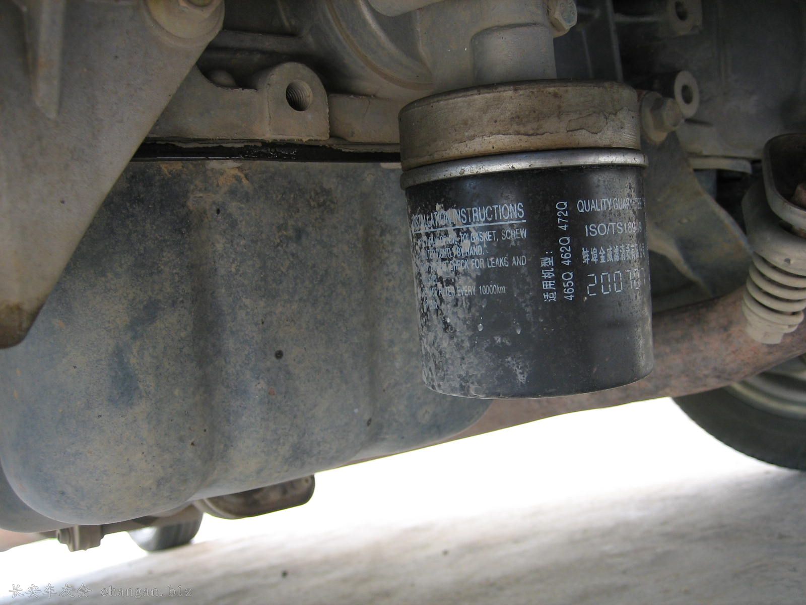

BB的小问题太多了,而且狗日的4S(我们这边)服务态度和技术又差,我的水泵漏水2个多月了,就是副水箱的水很快就会干掉,也经常没开空调的情况下车底下右边会滴水.跑4S多次均没查出哪里漏,我现在的一大心病啊!开车都开的提心吊胆的.下图所示是漏水的位置,经过我们这边的汽车修理厂师傅看过后说可能是水泵漏水了,但没拆下来看,拆了也没用,他们没配件.明天去经销商那理论去!
机滤后面就是漏水位置.
[ 本帖最后由 南武山人 于 2007-9-25 21:16 编辑 ]

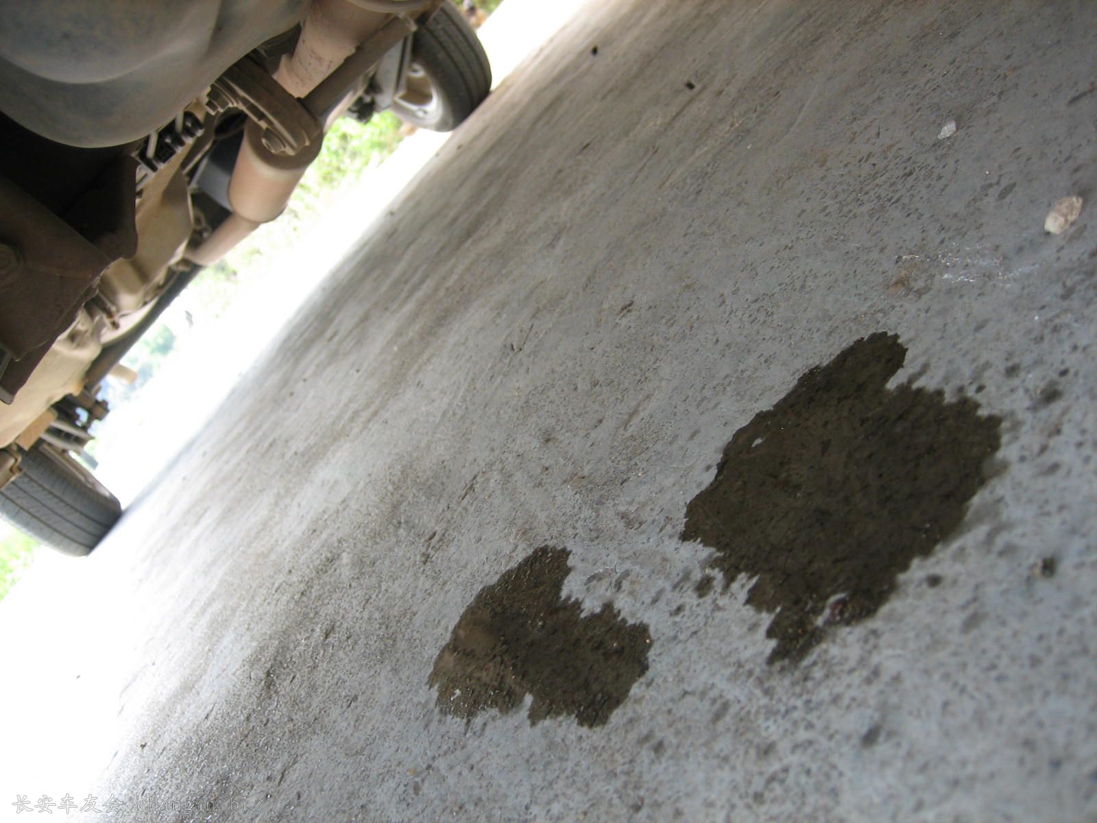

 楼主| 发表于 2007-9-25 21:14:06 | 显示全部楼层
再看.地下漏的水.

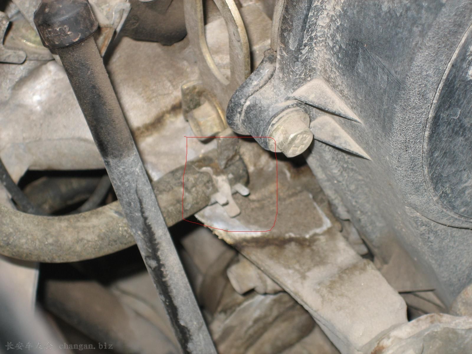

今天上午把我的奔奔开到经销商那去了,我今天打算再不给我搞好我就把车横在他们门口不走了的,经过他们的检查,一开始他们也以为是水泵漏水,但换水泵的话要吊机头,我一听就觉得不好,要他们再仔细检查检查,后来把空气滤清器拆掉后发现有一条水管的接头部位卡不紧,下图所示.后来换了一个卡头,再卡紧胶管,试了后不会漏了,现在开回家后也不知道还会不会漏,希望不会了!困扰了我2个多月的问题终于解决了.
红圈处就是漏水位置.

到今天为止试了2天,观察了好几次,不会漏了!!!心里面真高兴啊,可是长安,你能不能注意点细节啊!像这么个小问题就困扰了我2个多月,你注意一下我们用户就省心了嘛!
