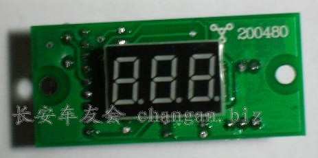

我买了一个电压表就是看电压的,如低于12v了就马上要加水了

楼上能讲清楚点,如何打洞啊,买啥种电压表啊

卖电瓶的给你个专业意见哈,一般免维护电瓶是不能加水的,虽然你可以打洞也可以加水但是不科学的,因为免维护电瓶用的是铅钙合金,这种材质本身就是属于不易失水的,干水了就是因为电瓶在无数次充放电的化学反应中老化了,就是寿命到终点的表现,在说免维护的上盖是一个循环系统,水在充电中蒸发出来经过循环系统后重新回到里面,打洞就破坏了这个系统,电瓶的寿命一般是在2年,或多或少,差不多就好了,还有电瓶的电压正常应该是在12.6V左右而不是12V,如果是12V 了就说明电瓶或者是多久没用或者存电量不够了。
