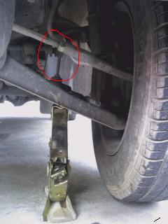

 楼主| 发表于 2007-8-23 13:00:45 | 显示全部楼层
发个图看看.  位置对不对.
是这个位置吗?
是这个位置吗?
发表于 2007-8-23 14:11:21 | 显示全部楼层
做一下四轮定位应该就可以了,你的问题是前束不正了调一下就可以了
发表于 2007-8-23 15:38:38 | 显示全部楼层
做四轮定位,换两颗偏心螺丝

 楼主| 发表于 2007-8-24 10:58:49 | 显示全部楼层
原帖由 沙尘暴 于 2007-8-23 15:38 发表 <>做四轮定位,换两颗偏心螺丝
偏心螺丝 ?
哪里的四轮定位这么便宜啊?  我这里附近的轮胎店是100
发表于 2007-8-24 11:24:03 | 显示全部楼层
原帖由 filand 于 2007-8-24 10:58 发表
<>偏心螺丝 ?
哪里的四轮定位这么便宜啊?  我这里附近的轮胎店是100 <IMG alt=" ...
肯定不对,
四轮定位全国都是10-40价格之间(长安车)
